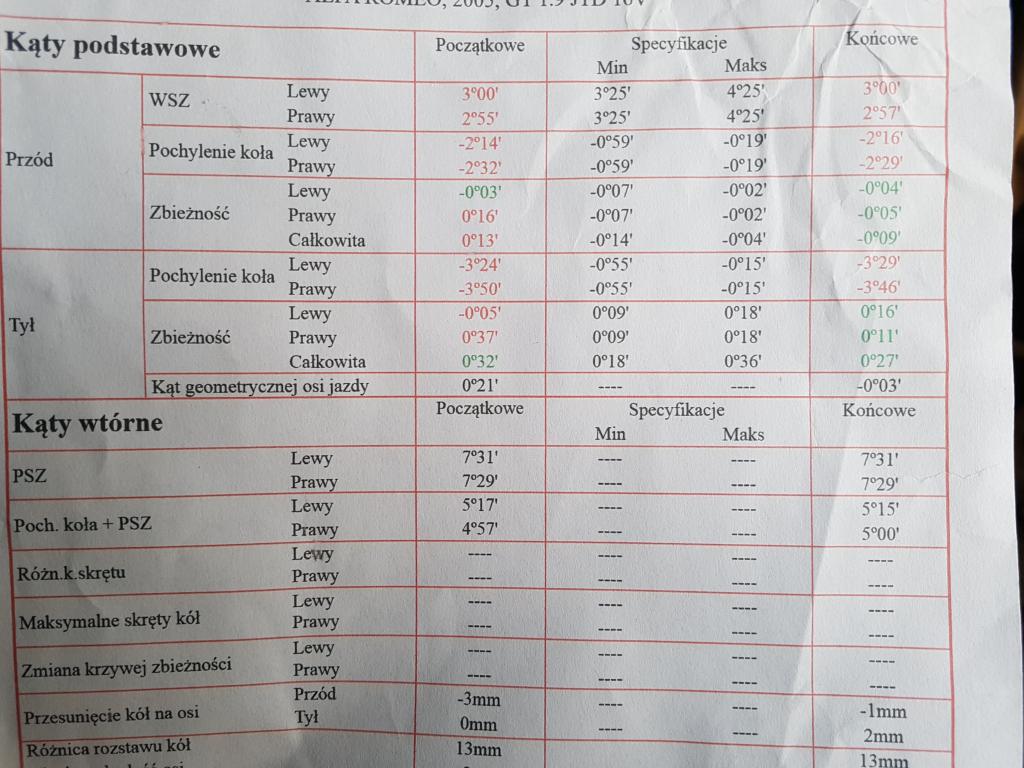

    Gifwwl a moglbys wrzucic swoje zdj z geometrii ? albo ktos inny zebym zobaczyl jak to prawidlowo powinno byc ustawione ?

    u mnie przy eibach -25/30 wygląda geometria tak
Nazwa:	20180120_094744.jpg
Rozmiar:	113.0 KB

    A moja geometria rzeczywiście jest bardzo do dupy?

    Cytat Napisał misiek15 Zobacz post
    Aż tak źle chyba nie jest, tylko masz ustawiony przód na 0 a powinien byś rozbieżny.
    Jak znajdę kartkę to wrzucę bo robiłem nie pamiętam kiedy. A poza tym 3,2 ma inne ustawienia.
    Ale masz info jak powinno to być ustawione w fabryce ;]
    Zaw_przod.pdfZaw_tyl.pdf
    I pojedz gdzieś gdzie robią na kilka stanowisk tylko zawieszenia i powinni ogarnąć.
    Ja raz pojechałem na szybko po wymianie końcówek na jakiś laserowy przyrząd gdzie indziej niż zwykle. Chciałem zrobić przód i tył a Pan mi powiedział że w GT tyłu się nie ustawia ;[
Rozmiar:	113.0 KB
    Jak długo jeździsz na takich kątach i na tych oponach? Nie ścina Ci opon?
