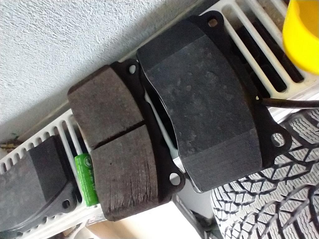

    U mnie musiał wpaść nowy zestaw hamulcowy,niestety tarcze naszego polskiego producenta zniszczyły mi klocki i okropnie biły przy hamowaniu,już wyjmując z pudełka nie podobało mi się że były na nich głębokie poprzeczne ślady po frezowaniu i zanim klocki je starły to same uległy uszkodzeniu(klocki Ori Brembo) teraz zamontowanie tarcze Zimmermann i klocki TRW zeszlifowane po 2 mam z szerokości i do tego pasta L&M i jest bloga cisza,super ostre hamowanie i żadnego bicia Kliknij obrazek, aby uzyskać większą wersję

    User Dareek pisał że dobranie tarcz i klocków pod duże brembo oprócz oryginalnych to droga przez mękę. U mnie akurat był zestaw brembo klocki plus tarcze ale serwis sam dobierał na podstawie swoich wcześniejszych doświadczeń. Ogólnie nie narzekałem
