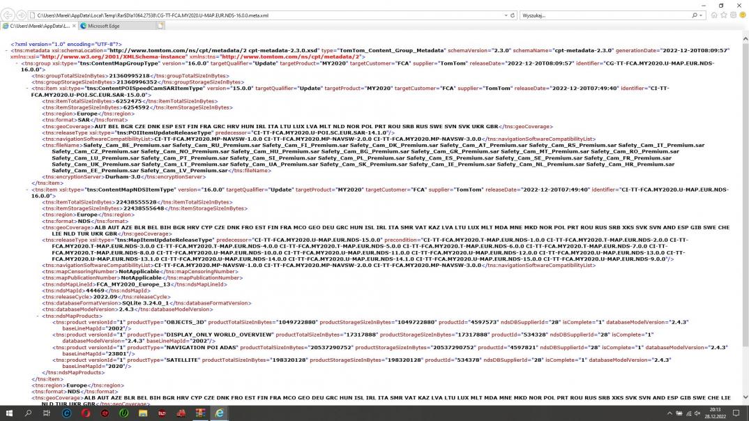

    Są nowe mapy dla MY20 w górę.
    Ver.16 dalej występuje pod oznaczeniem ver.15 dlatego wprowadzają w błąd. Choć data dodania jest 12.20.2022
    Mapy z 2022.09
    Zaciągać proszę
