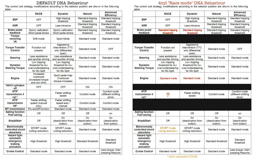

    Cytat Napisał hagi Zobacz post
    Napiszcie proszę czy dobrze to rozumiem. Po aktywacji RACE gaz we wszystkich trybach będzie się zachowywać jak teraz w trybie N, tak?
    Pytam bo w zasadzie w 95% czasu jeżdżę na D i choć to sztuczna reakcja ale nie ukrywam że bardzo mi pasuje ten tryb.
    Czyli DNA zostanie znormalizowane do N, ewentualnie pozostanie zmieniająca się siła wspomagania? ( dla niektórych tak, dla innych nie).
    Dobrze to rozumiem? Bo jeśli tak to się chyba lekko zastanowię a miałem już działać.
    Tak, w każdym trybie jest "standard mode". Tutaj ściągawka z giuliaforums https://www.giuliaforums.com/threads...&sortby=oldest
    Z ciekawostek, race deaktywuje start stop..

  2. #82
    10,622
    Skrzynia w race jest szybsza niz w dynamicu. Brakuje tabelki dla niewprogramowanego race dla 2.0

    Cytat Napisał tzebrowski Zobacz post
Nazwa:	GIULIA4cylRACEmode.jpg
Rozmiar:	141.6 KB
    Fajna tabela.
    Czy można coś tu zrobić w takim razie?
    Żeby mieć w Race w 2.0 powiedzmy ‚sport pedal map’ - czy tuner może to zrobić tak żeby tylko w dynamicy i race tak było? W sensie tak jak standardowo?
    A może pedal box daje takie odczucia czy to jeszcze coś innego? No i wtedy działa to niezależnie od trybów.
    I podobnie temat z hamulcami bo widzę w tabeli że też odczucia po aktywacji RACE jak w N.

    476
    wytlumaczy mi ktos czy jak zrobie program skrzyni to w trybie race bedzie to jeszcze inaczej pracowac? Na ten moment Mam race na stockowej skrzyni i programie sinika
