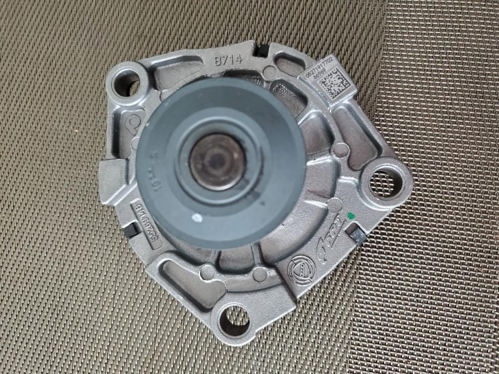

Założyłem bez teflonu, po czym zmieniłem na teflonowy.
Powod taki ze na zwykłym pasku auto zaczęło mieć problemy ze synchronizacja czujników, a mianowicie że zwykłego paska sypaly się "trociny" a dokładniej pył który zanieczyscil czujnik walka rozrządu i gaasl mi po zapaleniu. Odpalić mogłem tylko dodając gazu.
No i różne miałem myśli (każdy miał inne pomysły adaptacje inni że elektryka itp itd) co może być przyczyną
Wg mnie jeżeli fabryka dała teflonowy to załóż teflonowy.
Tym bardziej jeżeli są czujniki na rozrzadzie
