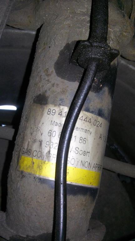

    Ja chciałbym delikatnie podnieść auto, żeby zrobił się jakikolwiek prześwit między oponą a nadkolem, ale nie chcę zrobić z niej traktora jak widziałem u niektórych. Czy nivomat i zawieszenie sportpack to to samo?
    U mnie teraz wygląda to tak, i się już nie podnosi.

    Twoja Alfa jest przedliftowa, a Nivo montowali chyba dopiero od 2002 roku. Sprawdź czy masz charakterystyczne dla Nivo zgrubienie na amortyzatorze, czy masz zwykłe "cienkie" amorki.

    Tomekkk. Nivomat na 100%, amorki mają zgrubienie, napis sport i wg numeru w eper to nivomat Byłbym rad, gdyby było tak jak piszesz, ale pierwsze wzięcie auta na podnośnik rozwiało moje marzenia

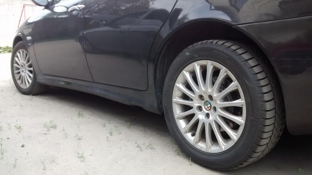

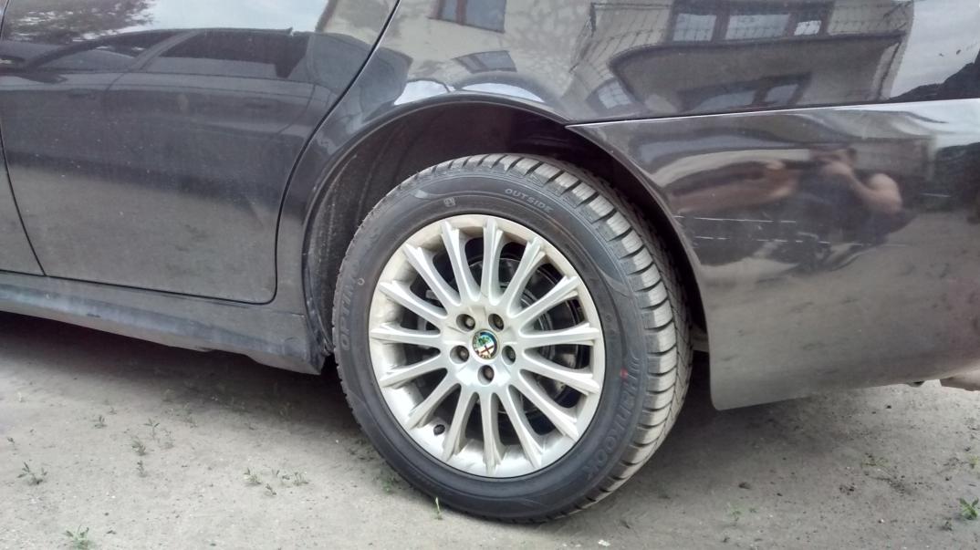

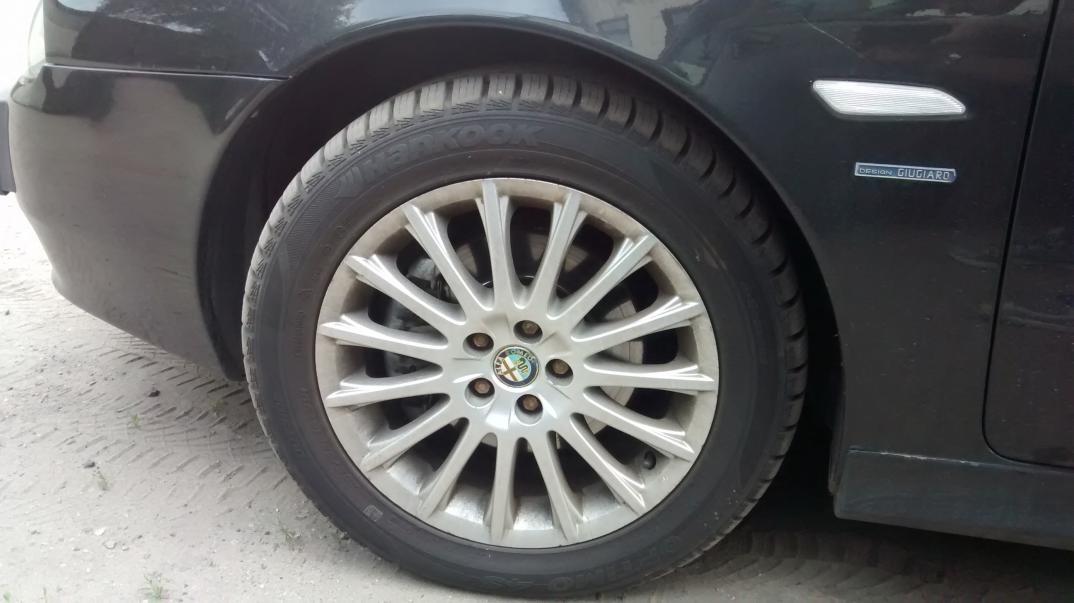

    Tak to wygląda po wymianie tyłu. Przód za 2-3 tygodnie, bo jadę w delegację i nie mam czasu dokończyć.

    Oooo fuck, właśnie tego chcę uniknąć, jak widzę sprężyny Kayaba są mega wysokie... Chyba wezmę kpl. Eibach -30 na przód i tył tylko teraz nie wiem jakie amorki, czy B4 wystarczą, czy coś innego? Takiej kozy nie chcę robić
