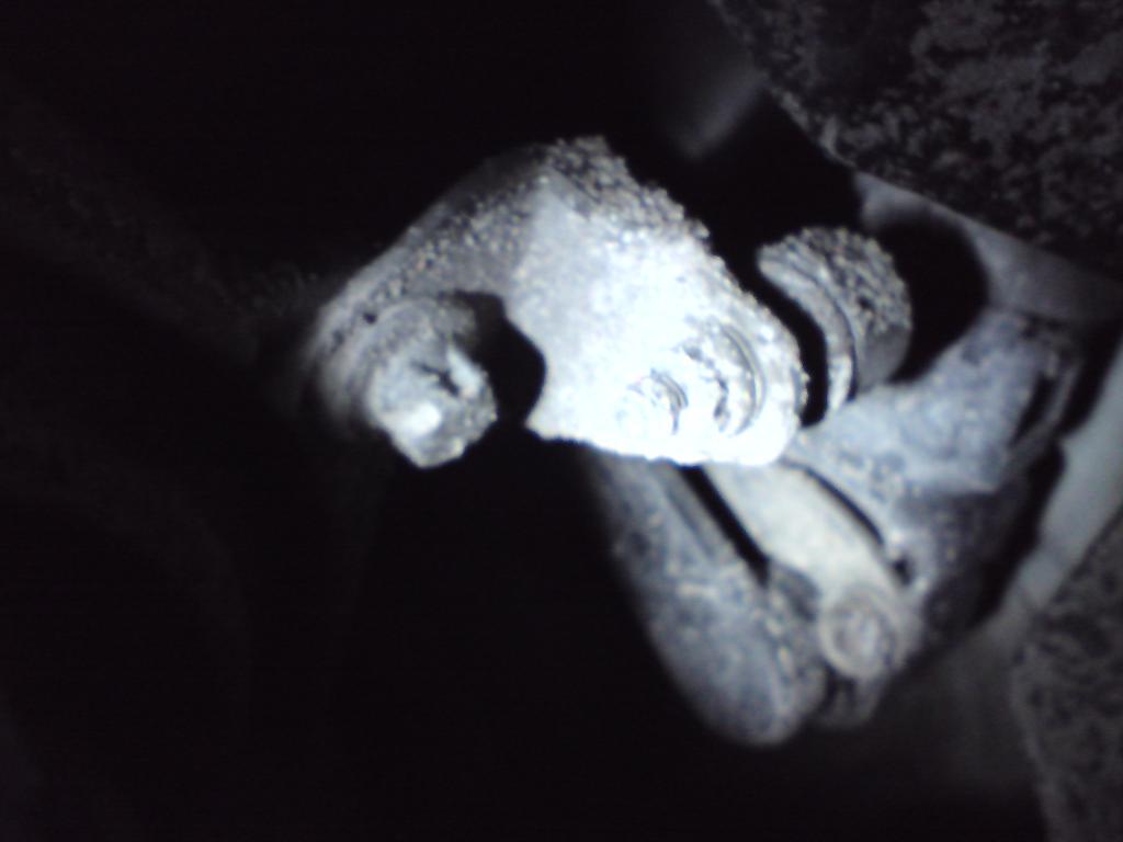

    Już wiem dlaczego takie wysokie mam napięcie Ech te italiańce.
Nazwa:	DSC02851.jpg
Rozmiar:	40.9 KB
    Szkoda, że pogoda nie sprzyja ;(
    Dobrze mi sie wydawało ze mam światła nisko.

    Całe szczęście nic nie było pęknięte. Czujnik zamontowany poprawnie i kalibracja wykonana bezproblemowo.
    ALE.... Ustawienia są dobre natomiast światła świecą bardzo nisko. FISHA159JTDM chyba miałeś taki sam problem.
    Moja teoria jest taka: albo Włochowi nie podobało sie ze tak latają i zablokował na stałe (patrz moje zdjęcie) potem wyregulował światła lub założył przez pomyłkę na odwrót i potem wyregulował światła.
    Podsumowując muszę jechać ustawić światła. Czy mogłby ktoś powiedzieć gdzie ta ręczna regulacja jest (jeszcze nie zaglądałem do swiateł) tak żebym mógł diagnoście pokazać bo nie wiem czy będzie wiedział??
