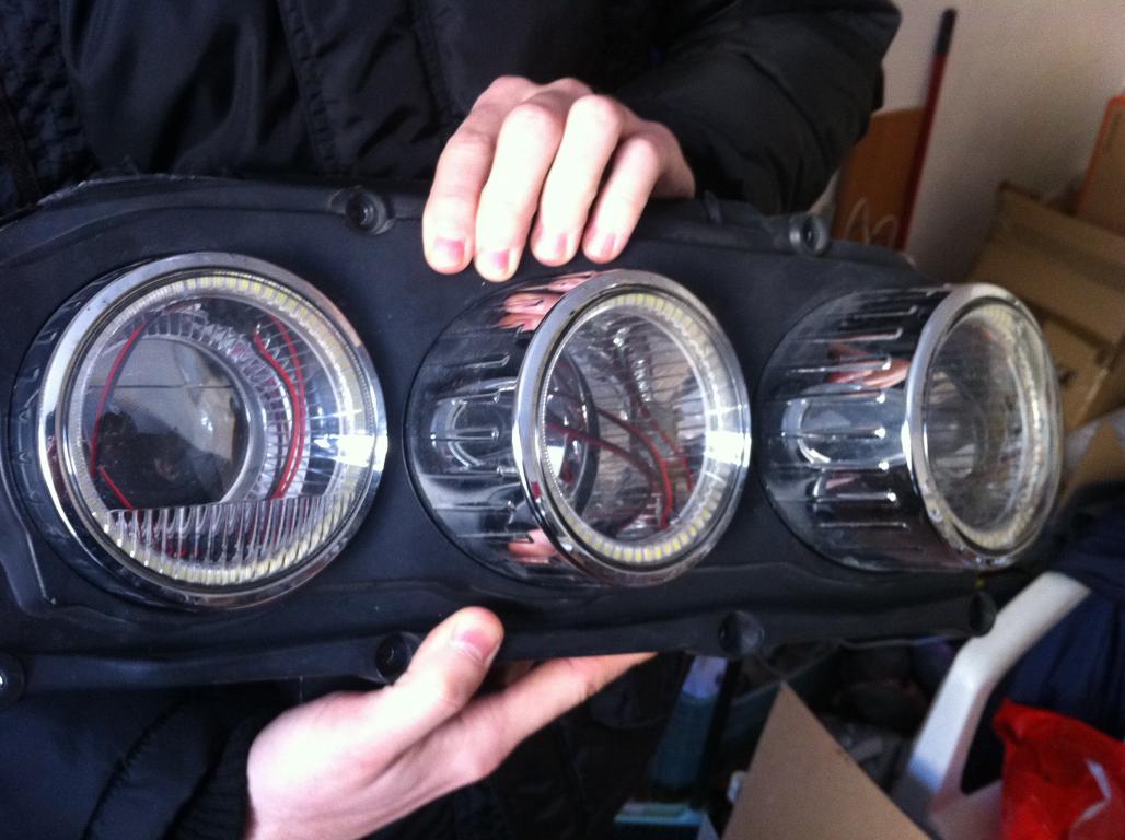

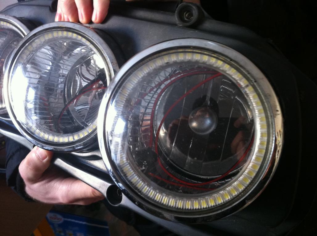

    Po przymiarkach. Na szybko kilka fotek:

    A taka jest różnica między SMD a CCFL:

    Fajnie wyglada i super jasno swieci - zdecydowanie SMD jest lepsze.
    Ja niestety dzis nie dalem rady podjechac.
    Napisz cos wiecej tzn jaka finalnie wyszla srednica ringow, czy wszystkie ringi takie same - na fotce wyglada jakby ring byl przy samym denku, czyli nie bedzie chyba konieczne podcinanie niczego wewnatrz.
    Przy wylaczonym swietle ring nie rzuca sie w oczy i wyglada calkiem profesjonalnie, jak sie wlaczy to mega daje, myslalem ze bedzie troche cienszy ten ring ale i tak jest super
    Dobra robota YonasH !
  7. #87
    BURATINO
    Rzeczywiscie elegancko to wyszlo.Tylko nasuwa mi sie takie pytanko-Czy ringi nie zaklocaja,czy moze raczej nie zmieniaja smugi swiatla w reflektorach,jakby nie bylo srednica wewnetrzna nieco sie zmniejszyla ???
  8. #88
    Luqaswagen
    Cytat Napisał BURATINO Zobacz post
    Dokładnie takie samo pytanie mi się nasunęło. Zapewne po części ma wpływ bo zmienia średnicę końcową z której wychodzi snop światła. Ogólnie bardzo ładnie, tyle że z tym ograniczeniem świecenia to nie ma 100% pewności do momentu zamontowania ich i zapalenia lamp z ringami i bez i porównania snopu światła choćby na ścianie. Powodzenia !!!

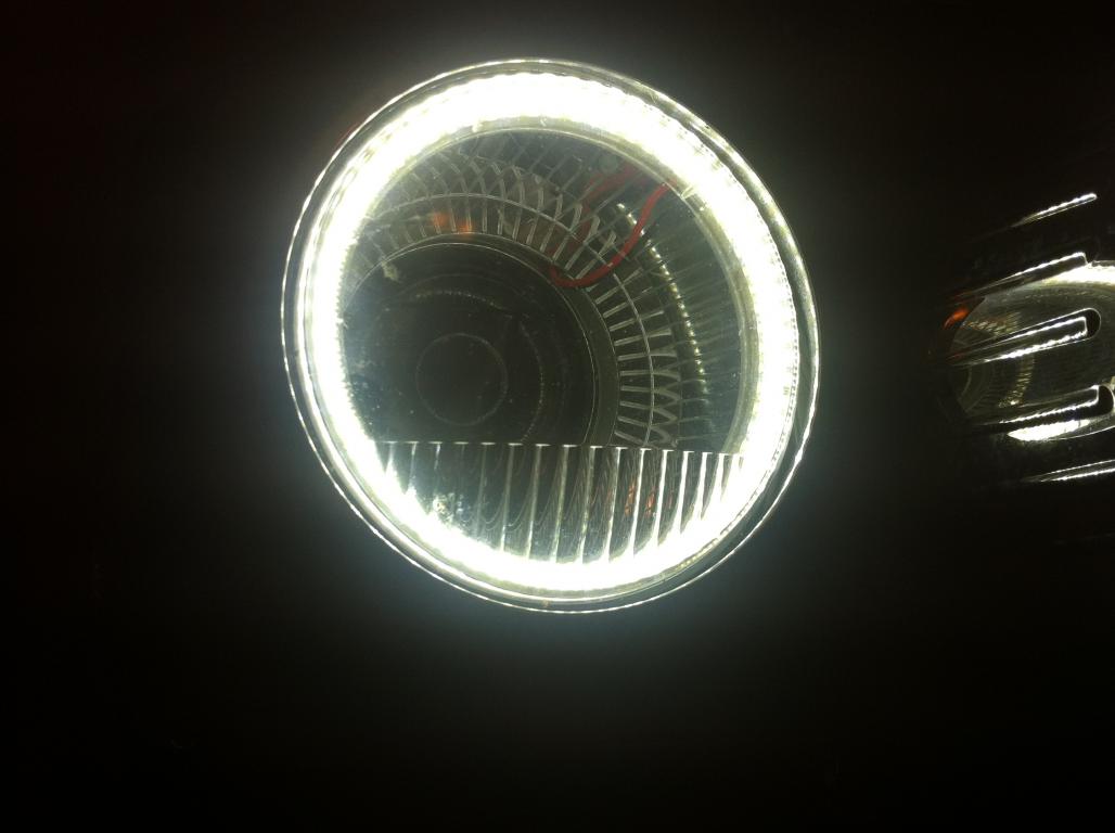

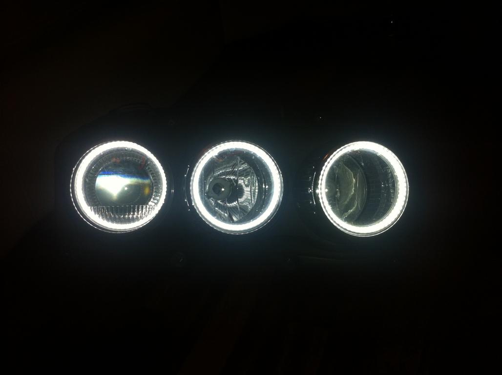

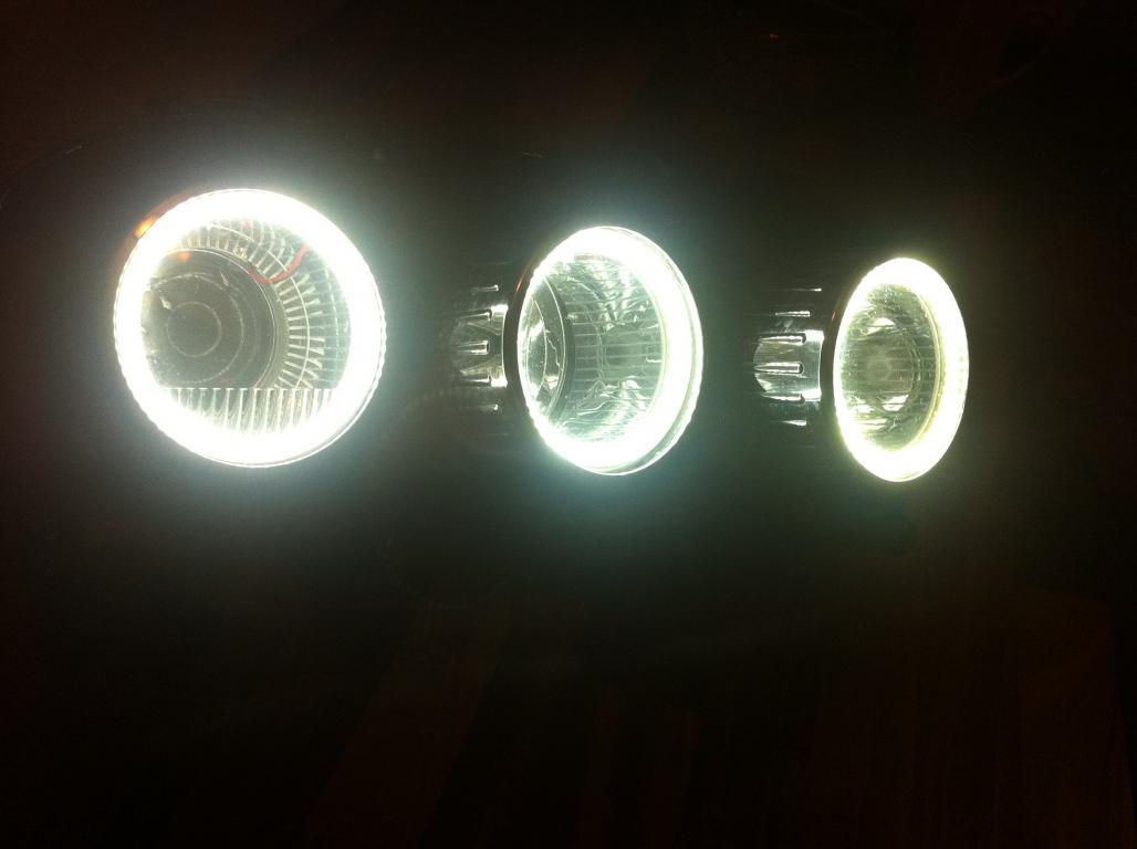

    Ale póki co pieprzyć to! Podłączyłem wszystkie trzy:
Nazwa:	IMG_0556.jpg
Rozmiar:	45.2 KB
ID:	45474 Kliknij obrazek, aby uzyskać większą wersję
Nazwa:	IMG_0557.jpg
Rozmiar:	41.9 KB
ID:	45475 Kliknij obrazek, aby uzyskać większą wersję
Nazwa:	IMG_0558.jpg
Rozmiar:	53.0 KB
ID:	45476 Kliknij obrazek, aby uzyskać większą wersję
Nazwa:	IMG_0559.jpg
Rozmiar:	60.0 KB
ID:	45477 Kliknij obrazek, aby uzyskać większą wersję
Nazwa:	IMG_0560.jpg
Rozmiar:	56.2 KB
ID:	45478 Kliknij obrazek, aby uzyskać większą wersję
Nazwa:	IMG_0561.jpg
Rozmiar:	39.2 KB
ID:	45479 Kliknij obrazek, aby uzyskać większą wersję
Nazwa:	IMG_0562.jpg
Rozmiar:	58.9 KB
ID:	45480 Kliknij obrazek, aby uzyskać większą wersję
Nazwa:	IMG_0563.jpg
Rozmiar:	50.1 KB
    @szewi
    Średnice: 100, 95 i 90mm
    Środek trzeba przyciąć. Teraz jest to złożone na słowo honoru
    Ringi są mega jasne! Nie wiem, czy wręcz nie za jasne Przyda się moduł z regulatorem napięcia. Będzie też mógł ściemniać środkowy ring na czas świecenia żarówki kierunkowskazu (może to być niezbędne).
    ...brzmienie V6 - bezcenne!
