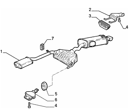

    Wczoraj zmuszony byłem do naprawy układu wydechowego w mojej AR 145 1.4 16V TS. Po wejściu do kanału zaobserwowałem, że w okolicach katalizatora są dwa haki najprawdopodobniej do podwieszenia katalizatora. Te haki są inne niż pod gumowe wieszaki. Nie są wykonane z prętów ale są płąskie jakby do wykorzystania jakiejś taśmy, którą podwiesza się katalizator. Taśmy tej jednak nie było w związku z tym układ wydechowy wisiał na wieszakach gumowych tylnego i środkowego tłumika. Podwiesiłem więc katalizator na razie prowizorycznie na drucie i zaczałem szukać tego podwieszenia. Nigdzie nie mogę jednak go znaleźć. Czy ktoś z użytkowników AR 145 1.4 16v TS mógłby zajrzeć pod spód swojego samochodu i zobaczyć czy katalizator jest na czymś podwieszony?

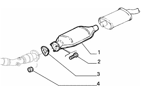

    Katalizator nie jest podwieszany. Tak to wygląda:

  4. #84
    bearaczek
    To do czego są te haki na wysokości właśnie katalizatora? Wykonane z płaskownika na brzegach wyprofilowane. Jak będę w kanale w najbliższym czsie to pstryknę fotkę.

    Użytkownik Romeo Avatar saroo
    11 2008
    Nidzica
    Alfa Romeo 146 1.7 16v Bx. Alfa Romeo 164 3.0 V6
    2,742
    Prawdopodobnie chodzi Ci o mocowania osłon termicznych nad układem wydechowym. Może u Ciebie ich nie ma.

    Co wstawić zamiast katalizatora ?? Niestety po wymianie tłumika koncowego i srodkowego (jeden element) a także usunieciu środka z kata bo było już troche zapchane więc w niedalekiej przyszłości i tak bym musiał to zrobić, zauważyłem że w obudowie po kataliatorze są dwie małe dziurki. Na poczatku zalepiłem to wszystko dokładnie pastą odporną na temperature, niestety nie dało to większej poprawy i dalej uciekały mi z tego miejsca spaliny i woda. Dałem sobie spokój z tym ale ostatnio coraz głośniech chodzi alfa. Nie wchodziłem jescze pod nią ale wydaje mi się że te dziury się powiekszyły.
    I teraz pytanie, co wstawić zamiast tej obudowy?? Napewno nie strumienice bo nie chce osłabiać i tak już słabego silnika. Słyszałem ze przelotówki są dobre choć nie koniecznie bo jak mechanik wejdzie pod samochód i zobaczy zwykłą rure to nie podbije mi dowodu. Najlepiej chyba było by kupić taką samą obudowe do kata lub coś podobnego. Da rade kupić obudowe do katalizatora bez tego co jest środku ( bo to troszeczke drogie jest)??. S może miał ktoś z takim czymś do czynienia i coś mi doradzi??

    Rozciąć obudowę katalizatora, wstawić rurę i całość zaspawać

    Zlomi
    A nie będzie to wpadać w żaden rezonans ?? pozatym ta puszka pełni tez inną role, a mianowicie pomaga usunąc spaliny z kolektorów poprzez rozprężnie (czy jakoś tak)
