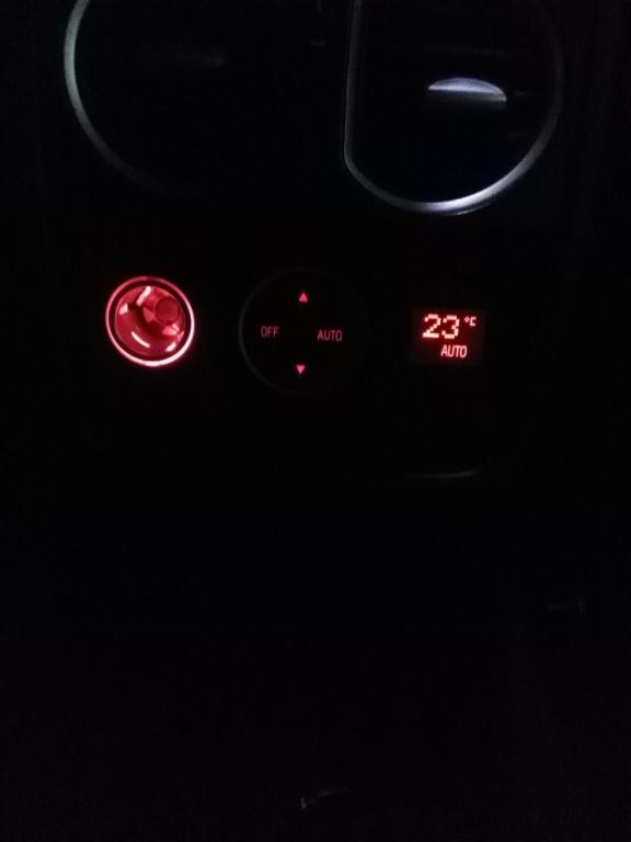

    Załączam zdjęcie złącza USB, niestety słabe, nocne i źle doświetlone:
Nazwa:	DSC_0883.jpg
Rozmiar:	38.5 KB

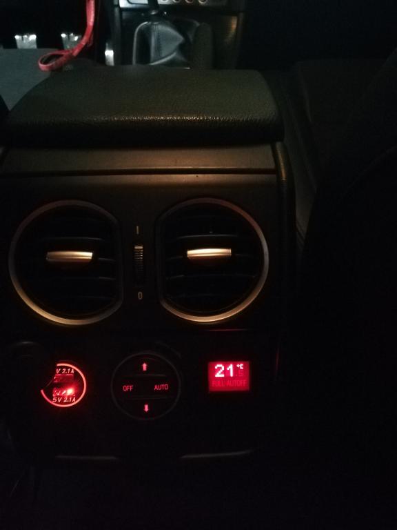

    A takie gniazdo usb założyłem ja
Nazwa:	DSC_0707.jpg
Rozmiar:	18.6 KB
