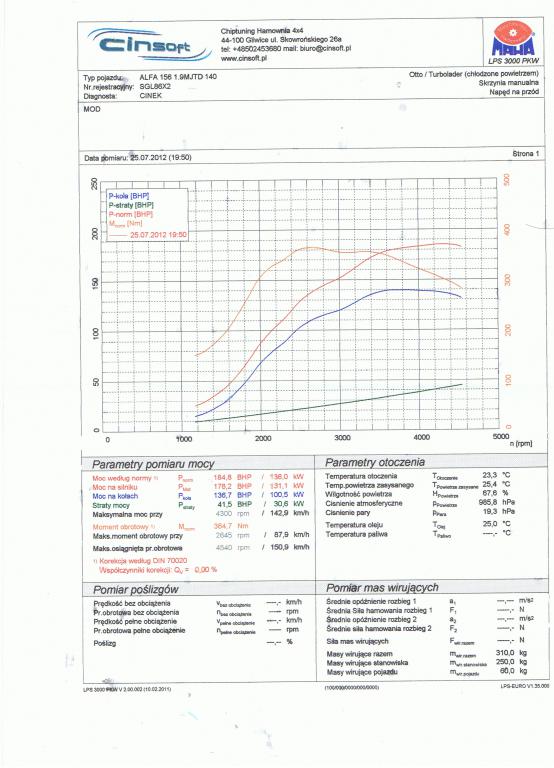

    Wiem, wiem, odgrzewam, ale temat pasuje. Do wymiany mam dwumasówkę (szarpie przy ruszaniu) i sprzęgło (ślizga się powyżej 2500 rpm na 3 i 4 biegu). 156 JTD 16V 140KM po programie u Cinka Kliknij obrazek, aby uzyskać większą wersję

    Niestety w nowy zestaw nie mogę zainwestować, będę szukał używanych podzespołów. Poradźcie, czy szukać zestawu od Stilo (826330 + 836012) czy kupić zestaw oryginalny i dać do wzmocnienia docisk i do nabicia tarczę?

    Cytat Napisał mariatchi Zobacz post
Nazwa:	CCF20130308_00000.jpg
Rozmiar:	66.7 KB
    Od Stilo nie pasuje.
    To że szarpie przy ruszaniu to nie znaczy ze na pewno masz dwumasę do wymiany. Po prostu może się urywać łapka od łożyska.

    Kilka postów wcześniej padły numery sprzęgła i koła od Stilo, myślałem, że pasuje . Sprzęgło wymieniałem 35 tys. km. temu, dwumasówka została stara i to był błąd. Była lekko przegrzana, delikatny szlif na krótko pomógł. Jakbym kupował nowy zestaw sprzęgła, to i tak musiałby iść do wzmocnienia.

    Nie za bardzo rozumiem po co chcesz wzmacniać sprzęgło.

    199.9 i cos kolo 380Nm chyba
    zrobione na zwyklym valeo juz chyba jakies 80kkm
    dziala
