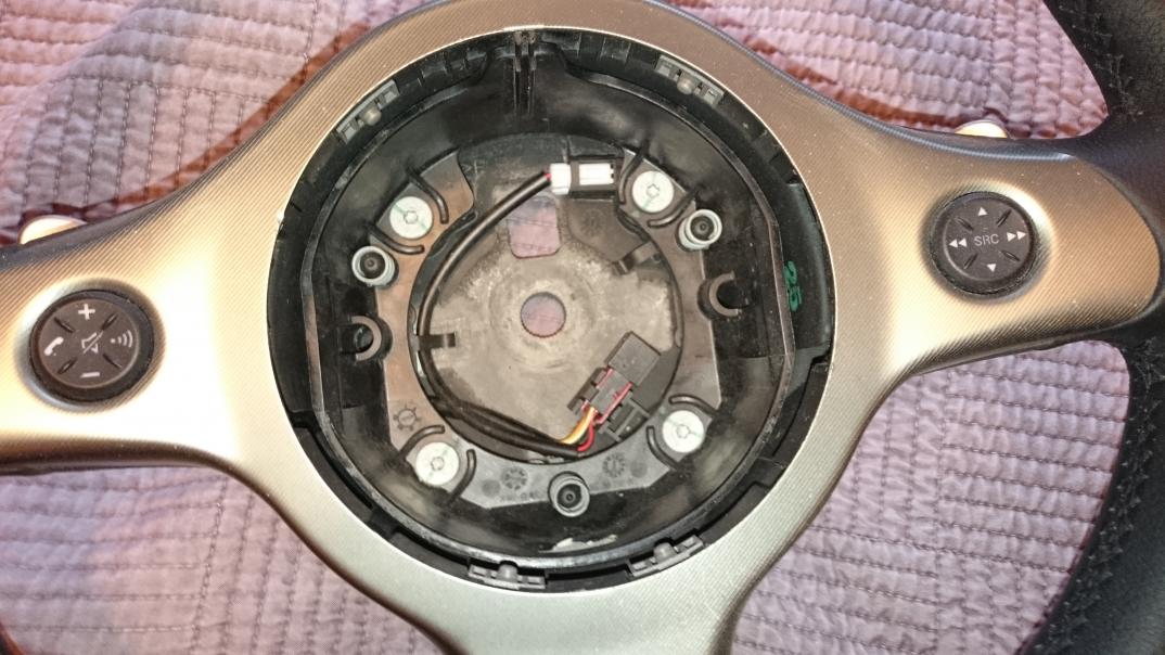

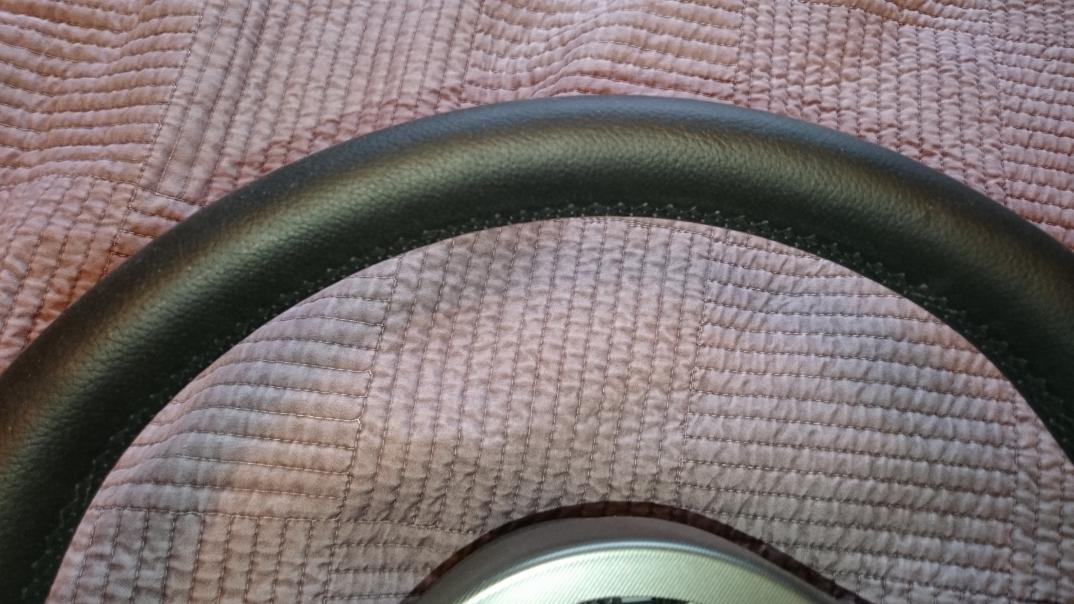

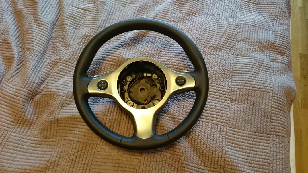

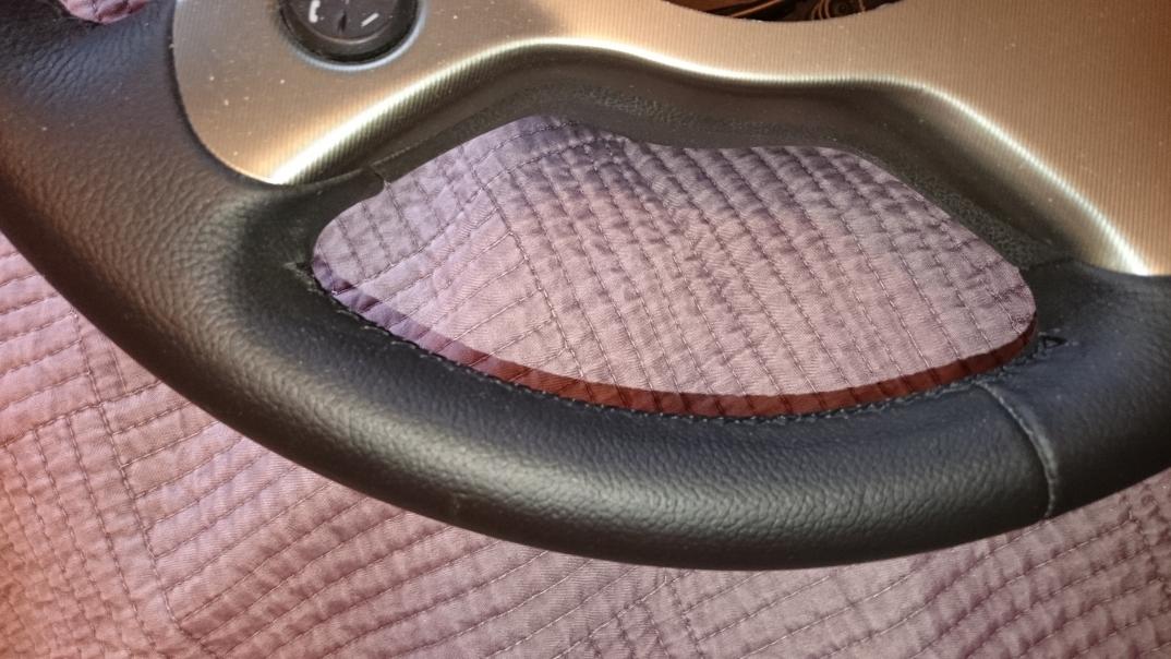

    Mam do sprzedania kierwonice z łopatkami do 159, miałem ją założyć ale skasowali mi samochód, w razie co pisać na priv

    Temat sprawdzony na koledze z forum :-) Kupił moją kierownicę, po montażu kierownicy i wymianie panela dookoła lewarka łopatki działają
