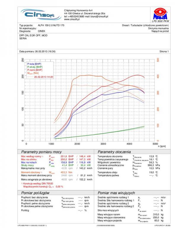

    Inny osprzet i inne wtryski są w 159. Niestety nie da sie na tyle auta wykręcić.
    Oto mój wynik.
Nazwa:	ImageUploadedByTapatalk1367645446.133221.jpg
Rozmiar:	72.5 KB

    A jednak u Rybaka się dało Nie wiele, ale zawsze
    Chwila cerpliwości,a w krótce będzie lepiej .
    Ogólnie samym softem cięzko przekroczyc 215km,ale jest jedna rzecz,która powinna pozwolić na lepszy wynik.Niedługo może coś zaprezentuję ciekawszego.
    Bo jak znam życie miało tam być max co się da samym softem a większość ludzi chce bardzo asekuracyjny soft
    Pomijam fakt że sztuka sztuce nie jest równa, w niektórych przekroczenie 200ps to niestety spora sztuka :/
    Najgorzej jest w edc17 w tych silnikach - tu freemont na edc17cp49 http://sphotos-e.ak.fbcdn.net/hphoto...36026952_o.jpg układ paliwowy niestety dużo mniej wydajny :/ Seryjnie w sofcie czasy otwarcia sporo większe niż w aucie z edc16
