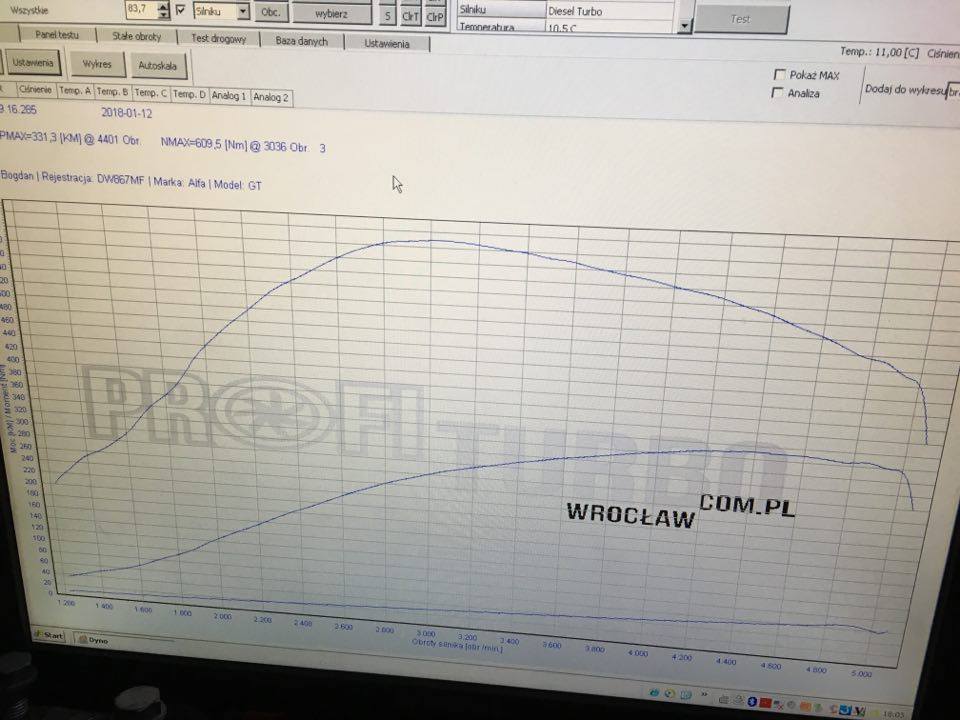

    Użytkownik Maniak resoraków Avatar GTBodek
    03 2013
    Alfa Romeo GT 1,9JTD 331KM 609NM
    530
    Wykresik
    331KM i 609NM przy 3000 obr/min Kliknij obrazek, aby uzyskać większą wersję

  2. #892
    Moderator Znawca Avatar bobby
    10 2014
    Franny 159 2.4 JTDm 06'
    1,267
    Góra trochę słaba
    To z 1.9?
    Ma wtrysk mieszanki metanolu?
    Wysłane z mojego SM-A510F przy użyciu Tapatalka
    ... large brakes, turbos, alu rims, aero…everything large as if there was something small to compensate for.
  3. #893
    03 2013
    530
    Nie ma tutaj metanolu
  4. #894
    10 2014
    1,267
    Jak bez takich tricków to respect mate. Na jakim doladowaniu to jezdzi, jakies modyfikacje dolu silnika robiles czy fabryka aż tyle wytrzymuje?
  5. #895
    03 2013
    530
    Doładowanie 2,4 bar, dół seria, sekret to turbo...gtd2060vzk ceramiczne łożyska i chłodzenie wodą
  6. #896
    Użytkownik Rowerzysta Avatar 5turbo
    02 2011
    Zabrze
    159,GT, Bravo 2.0, Formuły Promot III, Dallara F393
    259
    Bardzo ładny wynik, ale w niuton słabo wierze Kiedy na maha shamujesz? Jakie EGT jest na tym turbo?

  7. #897
    03 2013
    530
    Nie będę hamował na maha EGT jest ok 850C. Jak będzie okazja to zrobimy pomiar Racelogic od 100-200 i tyle wystarczy.
  8. #898
    05 2008
    Piekary Śląskie
    GT
    5,030
    Jesli jestes taki pewien tej mocy to czemu nie?
  9. #899
    03 2013
    530
    Bo bardziej dla mnie jest istotny test od 100-200 niż wykres.
  10. #900
    05 2008
    Piekary Śląskie
    GT
    5,030
    Albo boisz sie, ze nagle tak naprawde ta hamownia była bardzo optymistyczna
