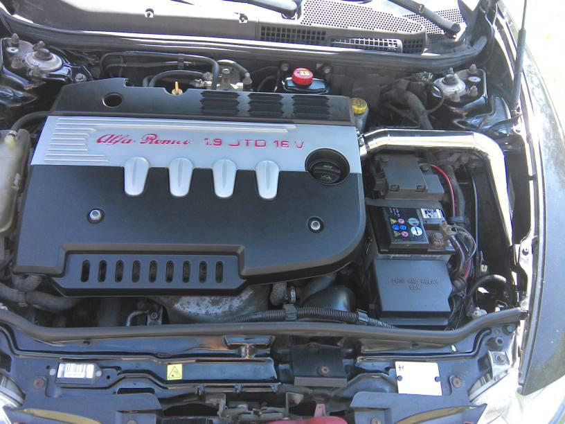

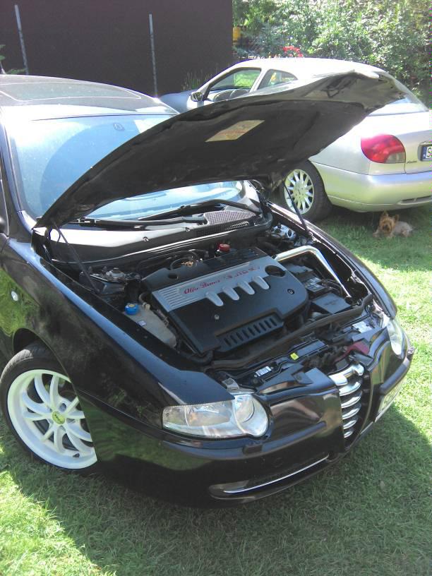

    Rura zamontowana, jak podniose maske widok bezcenny jutro zrobie fotke I oczywiscie podziele sie z wami moją radością... pozostał tylko jeden problem w dalszym ciągu odcina turbine...
