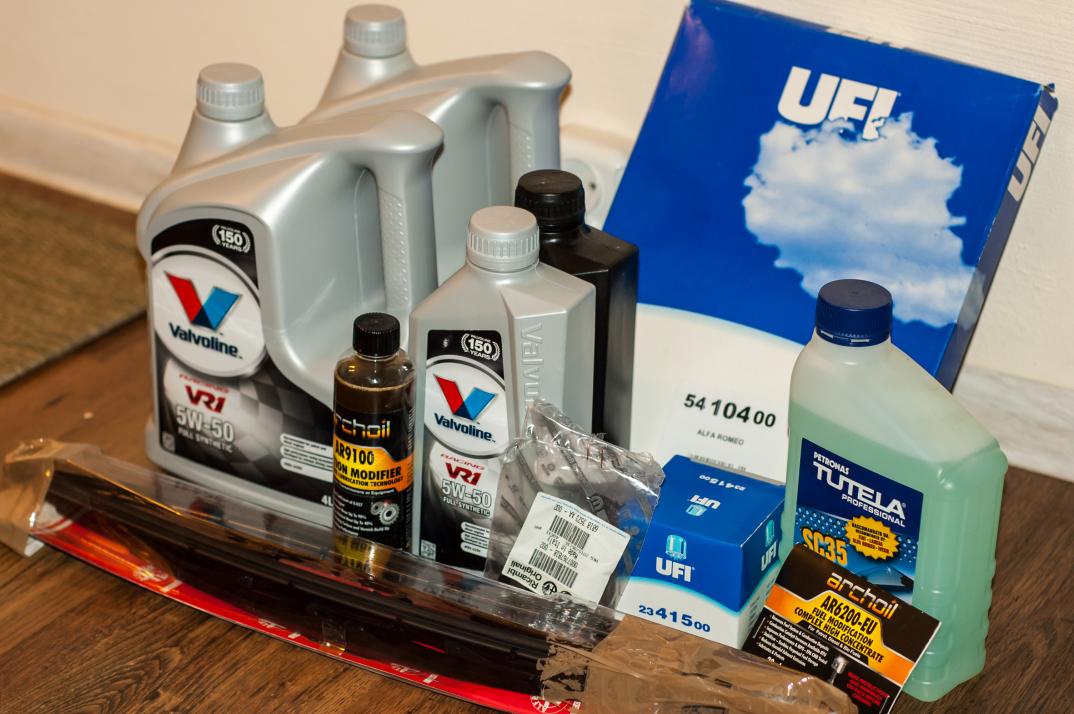

    Przy moim zapotrzebowaniu rocznym ok. 12 litrów oleju - różnica w cenie będzie znaczna. W tym roku zdecydowałem się na olej Valvoline 5W50 + Archoil 9100. Na dniach wymiana.Kliknij obrazek, aby uzyskać większą wersję

    Myślę, że jednak zawsze lepsza opcja z Archoilem ale niech się wypowiedzą fachowcy...
    A różnica cenowa - choć nie jest ogromna - i tak jest na korzyść Valvo/Archoil.
    Licząc 12 litrów oleju (bo ja tyle potrzebuję) po cenach na stronie Pablo:
    12L Valvoline 5W50 (3x4L) 3x117=351+91Archoil= 442pln
    12L Millers 5W50 (2x5L+2x1L) 2x219pln+2 x 98pln = 536pln
