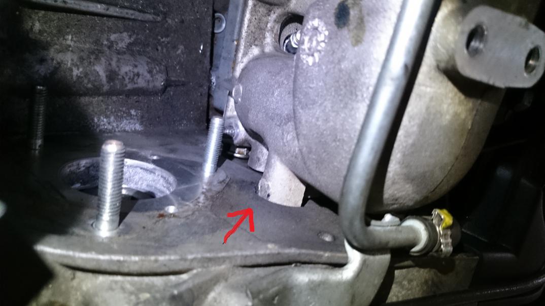

    To jest wersja 8v. Kolektor jest wgłębiony w blok od silnika, zaznaczyłem to na zdjęciu. Czy ktoś wie jak go zdjąć?

    Odkręca się podstawę pompy wtryskowej. To nie jest blok silnika.

    Zeby ja odkrecic trzeba zdejmowac rozrzad?

    Tak.
