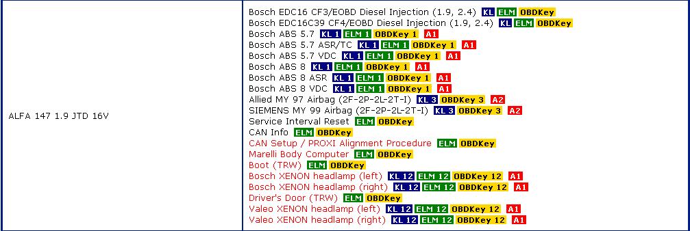

    chcialbym uzyc FESa do diagnostyki mojego modelu alfy, z tego co widze na stronach FESu
Nazwa:	alfa.JPG
Rozmiar:	72.9 KB
    lepszy bedzie KKL VAG chociaz np procedury PROXI Alignment(np aby zmusic alfe aby zamykala okna z pilota do konca) zrobie tylko kablem ELM ?
    http://www.forum.alfaholicy.org/zrob...tml#post568190
    http://allegro.pl/interfejs-elm-327-...531285527.html
    oznaczenie A1/A2 to jakis adapter ?
  5. #925
    Użytkownik Romeo Avatar cuoreventi
    01 2010
    Szczecin
    Alfa 156 2.0 JTS 16v
    4,198
    @ hiacyntno
    Ile razy już było na tym forum który kabel do mojego auta?
    Chcesz proxy to kup ELMa (przerobionego przez viaken.pl)
    Chcesz ABS i Airbag i Silnik - kup KKL z przełącznikiem
    A te A1,A2 itp to przełącznik pinów
