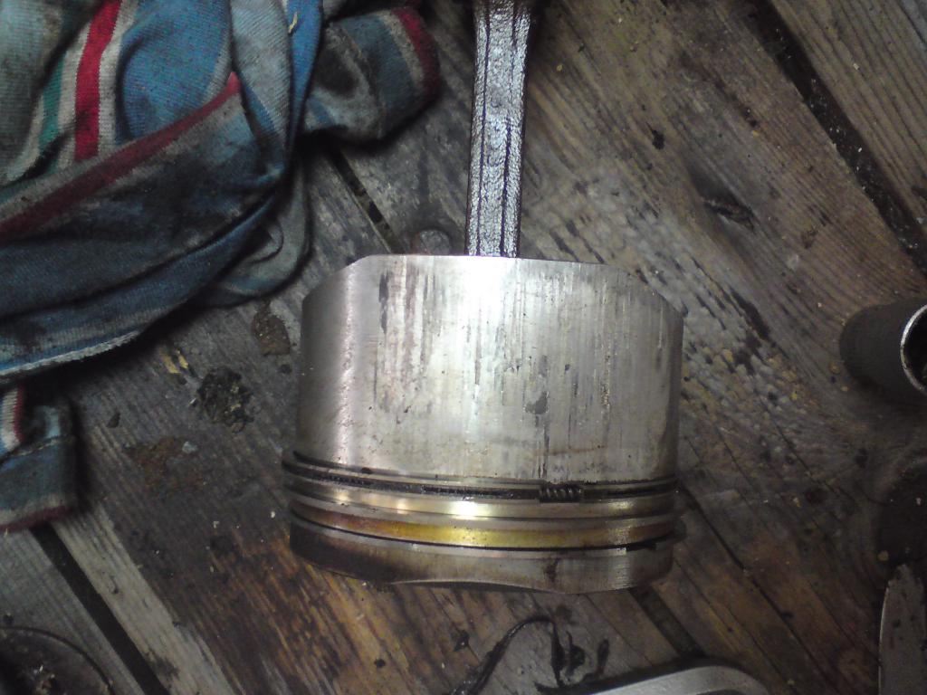

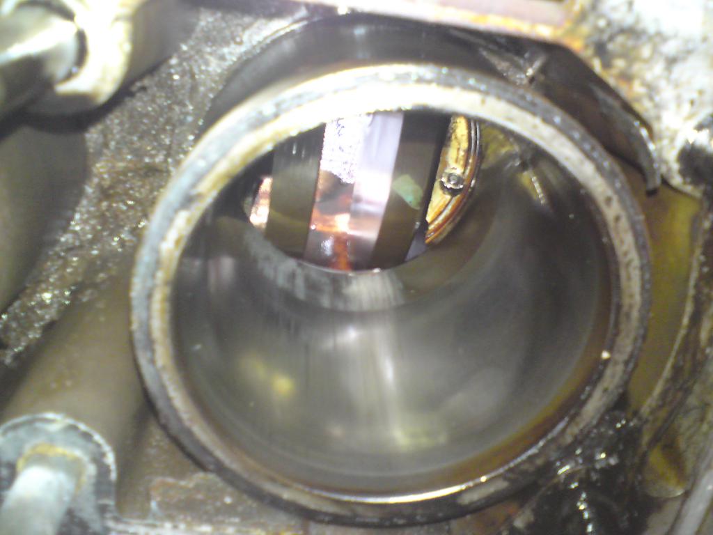

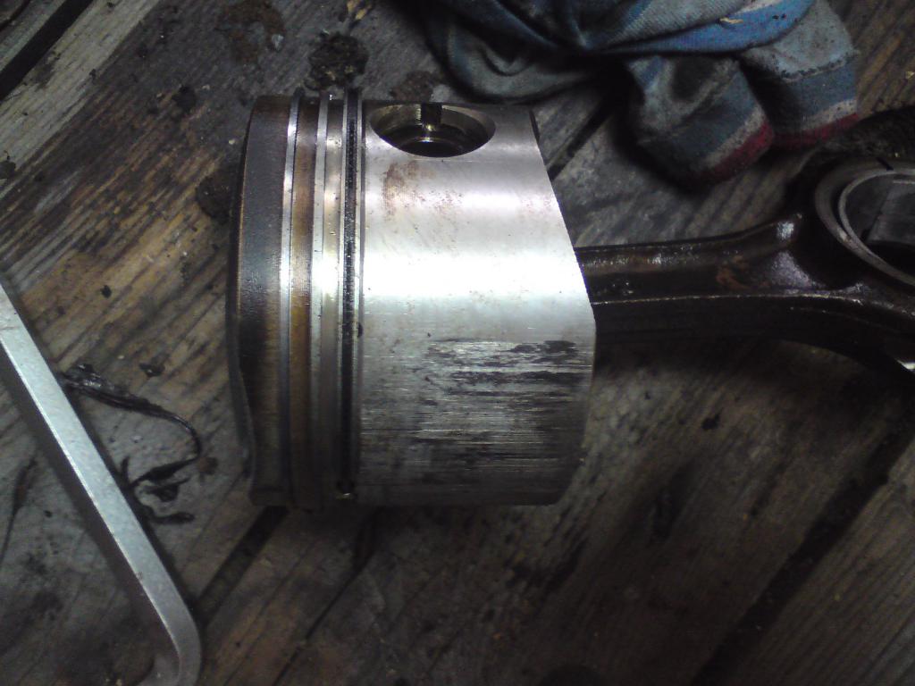

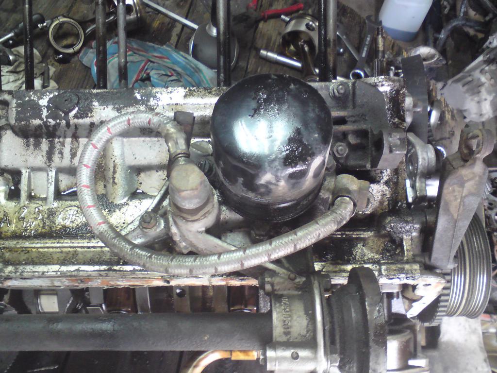

    co jest potrzebne tak zeby silnik 3.0 wlozyc i latal na tym osprzecie co mam czy tak nieda rady .czy komp da rade ? czy aparat zaplonowy mozna zmienic na cewke tak jak w 2.5 ? jak z poduszkami z mocowaniem silnika

    Elektronikę z kompem mozna adaptować z 2.5 mocowania silnika są chyba inne

    a konkretnie wiesz jakie ktore mocowania ? a czy ty miales juz do czynienia z takim swapem ?

    Tak miałem ale raczej na odległość (nie ja to robiłem) Szykuje teraz a raczej mam już przygotowana druga 155 z silnikiem trzylitrowym ze spidera w Piatek odbieram auto i narazie z tego co mówił paweł to były małe problemy z mocowaniem silnika, elektronika jest z 2.5 155

    bo u mnie prawdopodobnie cylindry i tloki do wymiany ( musze jeszcze wal dac do sprawdzenia ) i niewiem juz co robic czy kupic 164 ( mam na oku z wegrowa moze znasz niby alfoholik ) i przelorzyc silnik do mojej czy remontowac

    Mam tłoki i cylindry do koloru do wyboru, ja bez chwili wahania robił bym silnik i bedziesz miał pewność że masz motor który przezyje całe auto a koszt wiele mniejszy niz przeszczep

    skoro tak mowisz . a te tloki i cylindry to nominaly , pierscienie trzeba wymieniac

    wszystko w nominale, pierścienie też są Ok ale dla pewności bym je wymienił na nowe
