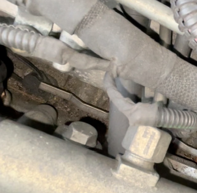

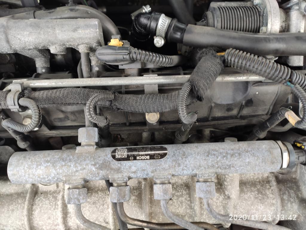

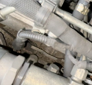

    Wygląda na to,że jednak miałem dłubane i mam plastikowy. Rozumiem,że ten jest gorszy i grozi wyrwaniem klap tak? Przy zmianie rozrządu zajrzymy co tam jest za sytuacja

    komu przyszło na myśl wsadzać plastik, to wymaga też zmiany aktywatora a to koszty duże. no chyba że masz plastik ale już bez klapek? może warto najpierw kamerką boroskopową wejść przez np otwór czujnika czy z innej strony i się upewnić?
