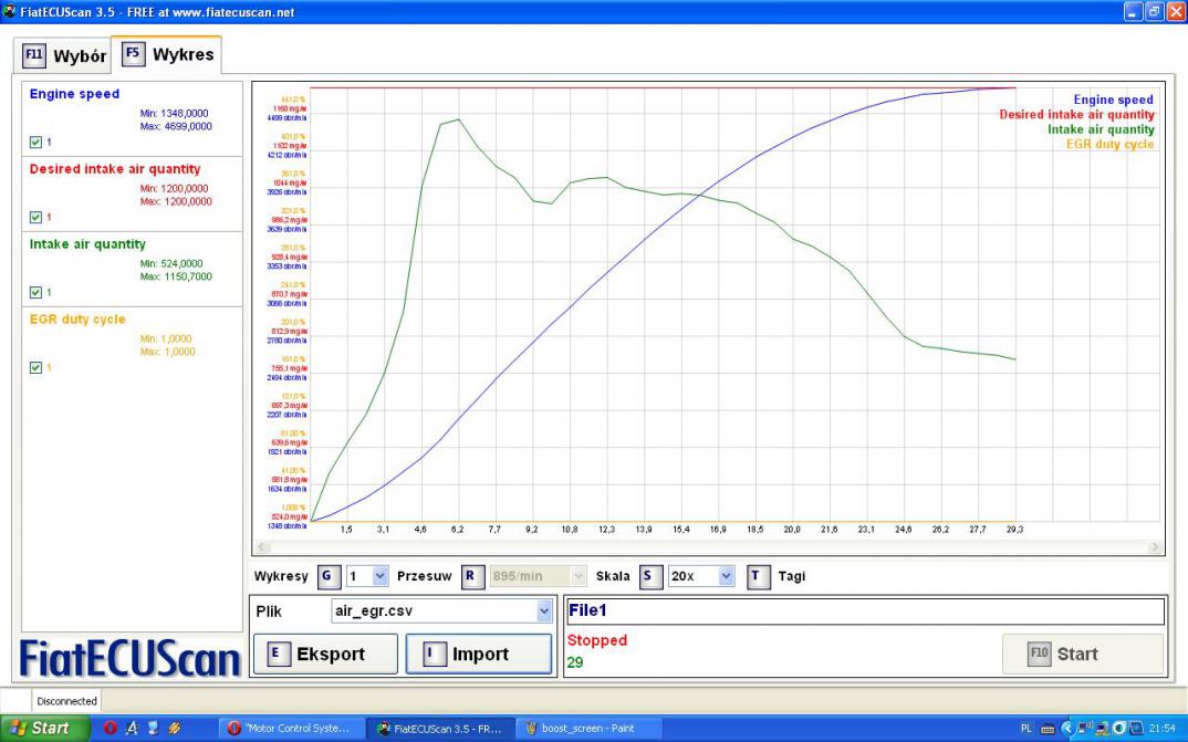

    Witam, śledzę wątek już od dłuższego czasu i dzięki niemu udało mi się ogarnąc trochę swoją Alfę, ale przed dalszym dłubaniem chciałbym żeby ktoś kumaty zerknął na moje logi. MCSF w moim aucie wywoływał (i czasem dalej wywołuje) błąd P0238. Po wyczyszczeniu EGRa, klapy gaszącej, wlotu kolektora ssącego, czujnika ciśnienia doładowania, zaworu overboost błąd P0238 występuje bardzo sporadycznie, ale na logach widać trochę za duże przeładowanie w pewnym zakresie, podejrzewam, że jednak nie obejdzie się bez czyszczenia kierownic w turbosprężarce. Intryguje mnie też trochę podwyższone średnie spalanie ok. 6,5 l/100km, (~70% trasa ~30% miasto), komp pokazuje coś około 5 l/100km, a według większości użytkowników ten silnik powinien zmieścić sie w 6 litrach, może z przepływką coś nie tak, albo jakaś nieszczelność w dolocie nie wiem czy da się to jakoś odczytać z logów. Dodam, że silnik to 1.9 JTD 16V 150KM, logi robione na czwartym biegu. Pozdrawiam i z góry dzięki.Kliknij obrazek, aby uzyskać większą wersję

    Taka różnica pomiedzy realnym spalaniem, a spalanie rzeczywistym wskazuje na uszkodzony przepływomierz. Generalnie spalanie na poziomie 6,5l/100km to bardzo dobry wynik dla silnika 16v, więc nie wiem czemu się czepiasz

    Nowy tez może byc uszkodzony. Róznica pomiędzy spalaniem rzeczywistym, atym co pokazuje komp powinna być mniejsza niż 1l/100km

    kuuwa - mam zepsuty - różnice u mnie to od 0,7 do 1,2
    z tym , że ja ślepo nie ufam wskazaniom kompa
    p.s.
    przepływomierz sprawny - testowany programem diagnostycznym
    powyższy post napisany na podstawie realnych doświadczeń i realnych badań podzespołów za pomocą programów diagnostycznych ...
    maciek - po czym wnosisz że wskazania różniące się od realiówo ok ponad 1L jednoznacznie wskazują na uszkodzenie przepływomierza ??

    Standardowo komp przekłamuje 0,8l/100km jesli jest to ponad 1l/100km to jest to sygnał do sprawdzenia przepływomierza. No chyba że ktoś jeździ w mega korkach i przepala paliwo na postoju - komp ma kłopoty z obliczaniem wtedy spalania
