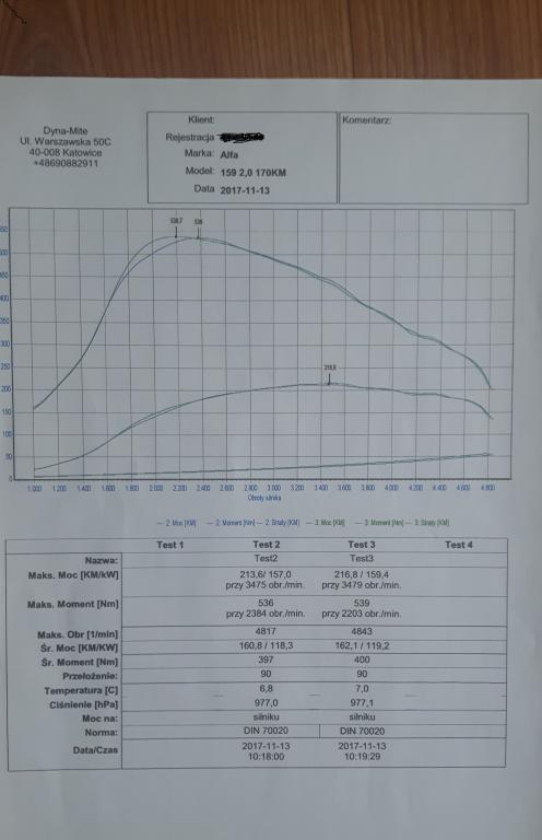

    Cytat Napisał kamilos95 Zobacz post
    Załącznik 240977
    Czy byłby w stanie się ktoś wypowiedzieć na temat powyższego wykresu czy trochę nie za dużo tego momentu obrotowego.
    Na seryjnym turbo niemożliwe. I to bardzo niemożliwe. Jakieś 80-100 Nm za dużo pokazało. Na taki niuton z dużego turbo trzeba dmuchać dobrze ponad 2 bary.

    Użytkownik Świeżak Avatar kamilos95
    09 2015
    Olkusz
    Alfa Romeo 159 Ti 2.0
    134
    czyli trzeba się wybrąć na jakąś inna hamownie jeszcze raz zrobić pomiar i porównać.
    Załącznik 240977
    Ktoś ładnie poszalał z kreskami Wrzucaj na maha i zobacz ile jest w rzeczywistości.
