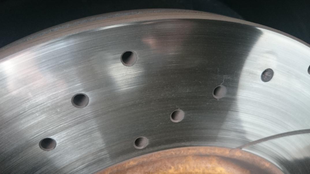

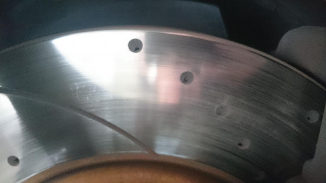

    Cytat Napisał jasio79 Zobacz post
    Tarcze Rotinger to śmieć, przynajmniej dla mnie.
    Jak kupowałem na tył to pierwszy kpl miał zły wymiar(zła grubość pomiędzy piastą a kołem, niby 0 1,6 mm ale zawsze, za drugim razem przyszedł wadliwy odlew, trzecie było ok
    Co do przodu kupiłem sobie nawęglane, nawiercane i nacinane do dużego Brembo.
    Po założeniu i pierwszym hamowaniu zaczeły bić, w warsztacie gdzie mi zakładali powiedzieli że to może być piasta, wymieniłem więc obie, wyjeżdżam z serwisu i k... to samo, bicie nawet przy 80 km/h
    Wymienili mi tarcze na nowe i jest lepiej choć nie idealnie, po rozgrzaniu również potrafią bić, a do tego przy otworach pojawiły się mikropęknięcia

    Nie porównuj Rotingera do Black Diamond bo to troche inna półka moim zdaniem, Zamierzam teraz kupić tarcze i klocki EBC, zastanawiam się tylko czy bawić się w nacinane/nawiercane czy kupić gładkie, nie wiem jak inne tarcze ale Rotinger klocki Ferrodo zjada w oczach.
    Poniżej fotki mikropęknięć
