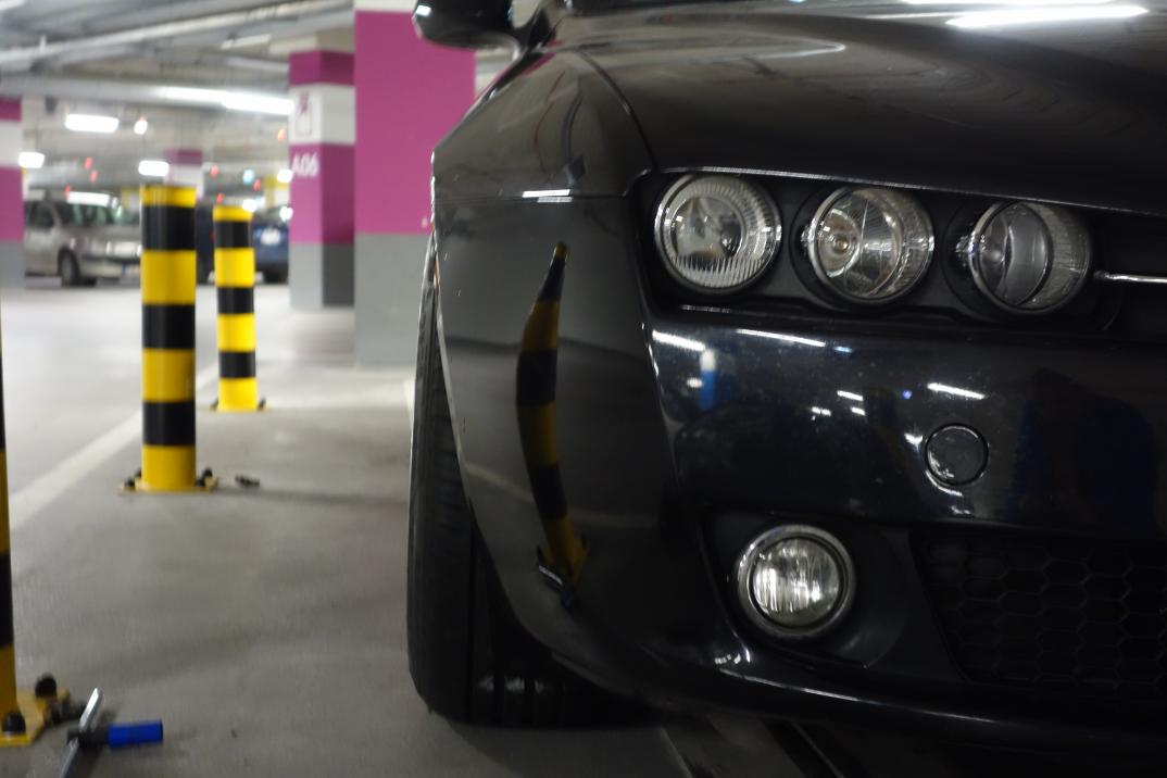

    Użytkownik Świeżak Avatar Kam1l
    05 2016
    Poznań
    Alfa 159 SW
    35
    19x9 z et32.
    Opona 225/45/19. Przy szerszej byłoby blisko do ocierania na tyle.
