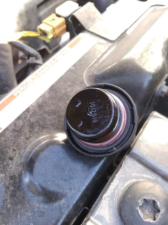

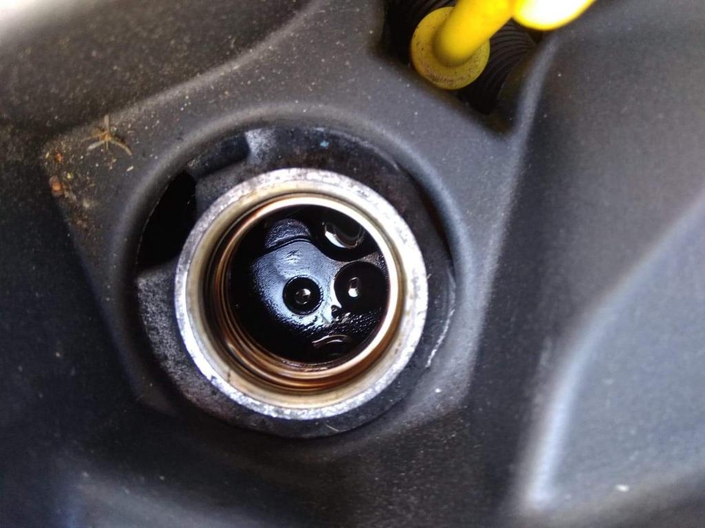

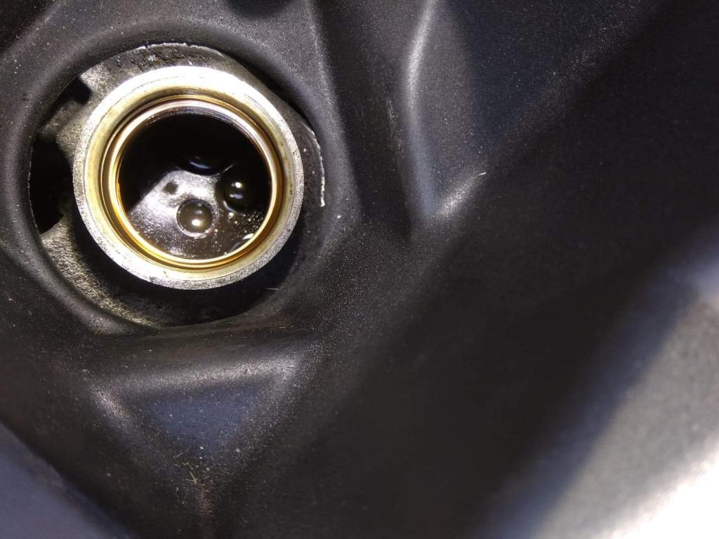

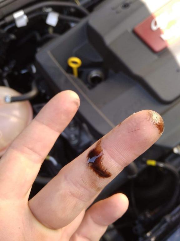

    Płukać nie płukać ? Co sądzicie?

    Po ilu taki kolor oleju ?
  4. #944
    02 2020
    Giulietta 1,4 multiair
    161
    Ok 30000
  5. #945
    Użytkownik Maniak resoraków Avatar Calypso
    02 2019
    Lublin
    Giulietta QV Rosso Competizione
    501
    Jaja sobie robisz? Czy faktycznie wymieniasz olej co 30k? Płukaj, zalewaj świeżą, dobrą oliwę i zmieniaj co 10k...

    Kupilem dopiero , ostatnia wymiana byla 25 tys temu, ja bede wymienial oczywiscie co 10tys , olej mam juz kupiony plus doleje ar9100 , tylko boje sie tej plukanki zeby za bardzo nie oczyscic bo w sumie silnik ladnie cyka

    Chłopie , Ty się jeszcze pytasz. Płukanka i to szybko puki Ci MA nie hałasuje. Olej 0W30 C2 midsaps lub bardzo dobry 5W40 C3 midsaps dodaj jeszcze AR9100 i będzie git

    Jaka plukanke zalac?
    Olej mam penrite enviro

    Olej dobry a płukanka może być taka Liqui Moly Engine Flush Pro-Line 2662 , ja w grudniu płukałem przed zmianą z 5W40 na 0W30
