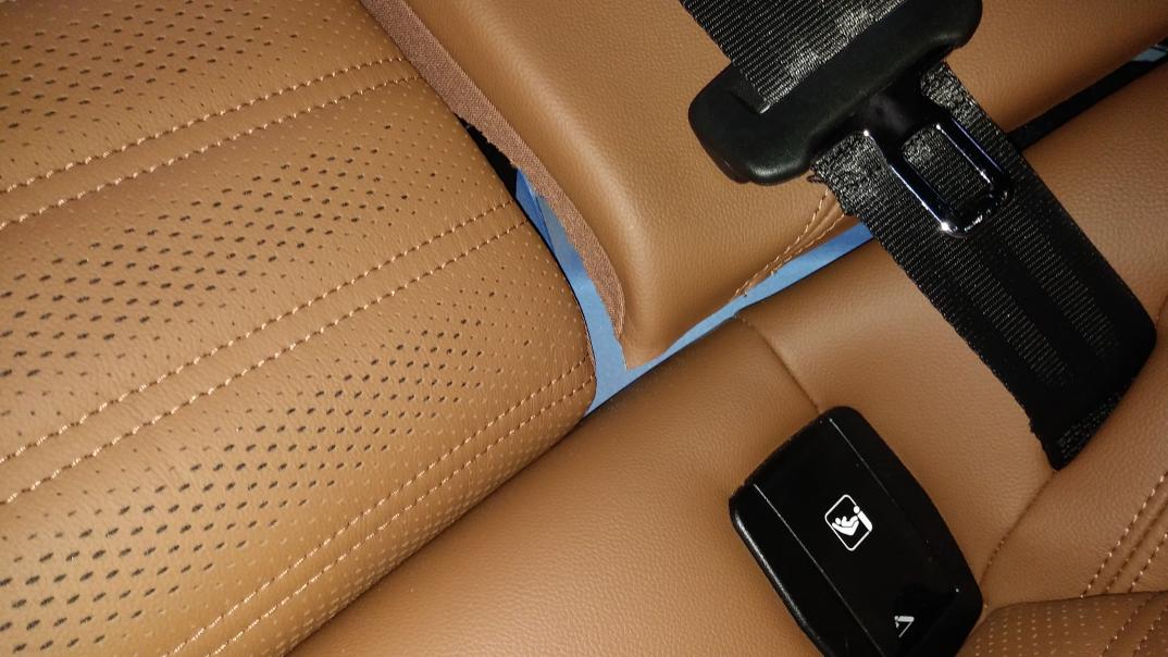

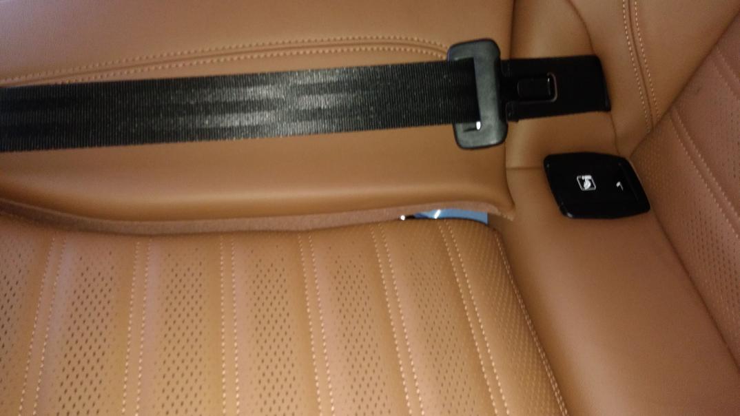

    A tak wyglądała kanapa po poprzedniej wizycie:

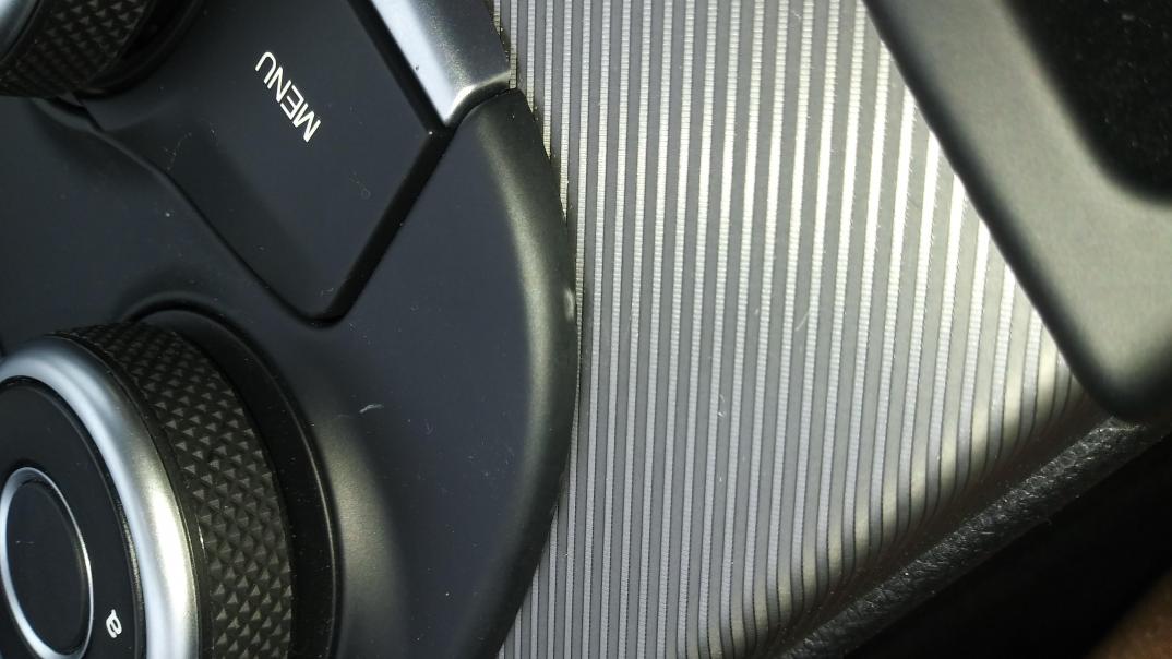

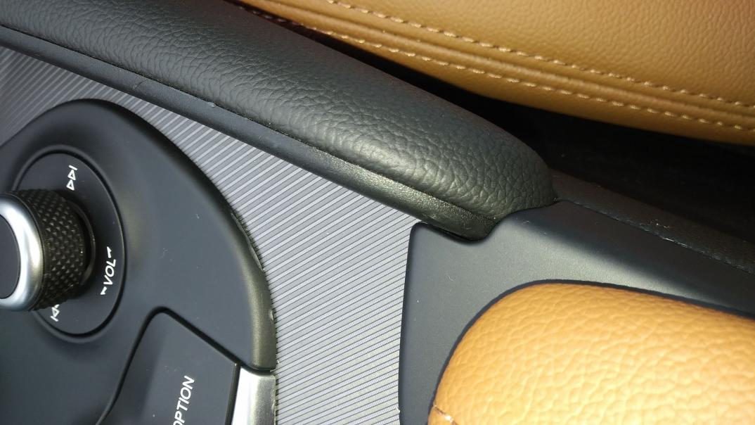

    a tak podzibana maskownica przy drążku skrzynii po wizycie kilka tygodni temu (jest jeszcze rysa od panelu aluminiowego na plastiku po jego prawej stronie):
