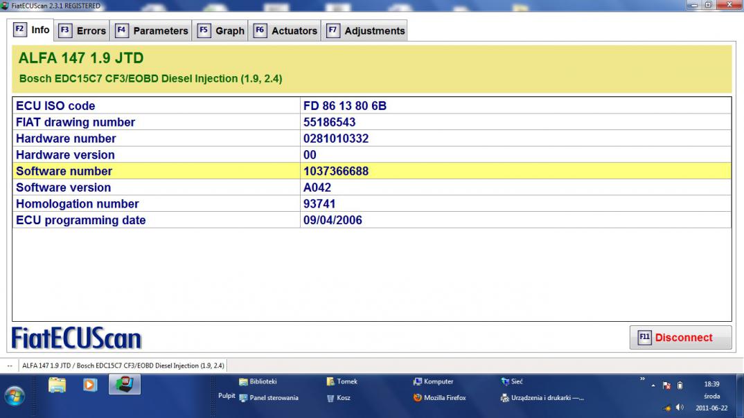

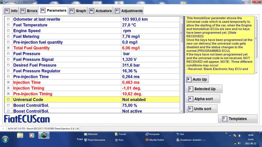

Nazwa:	1.jpg
Rozmiar:	80.4 KB
ID:	28576Kliknij obrazek, aby uzyskać większą wersję
Nazwa:	2.jpg
Rozmiar:	125.5 KB
    powyzej info o moim sofcie i to co mnie zaciekawilo czyli czas wtrysku i cisnienie chyba pompy wtryskowej - podane 16%
    ktos musialby zrobic loga czy ma podobne wartosci
    jeszcze pod uwage wzialem napiecie kondensatora ? cokolwiek to jest
    i tak sie zastanawiam co za czujnik jeszcze decyduje o dawce paliwa oprocz np. przeplywki
    Time Total Fuel Quantity Injection Time Capacitor 1 Voltage
    sec mg/i ms V
    0 11,49 0,601 79,299
    0,5 6,04 0,464 79,498
    1,1 7,72 0,524 79,199
    1,6 10,22 0,568 78,7
    2,1 10,15 0,608 79,399
    2,7 5,97 0,465 79,698
    3,2 6,02 0,473 79,199
    3,7 7,98 0,567 78,301
    4,2 10,09 0,563 79,598
    4,8 11,32 0,597 79,498
    5,3 6,21 0,484 79,099
    5,8 7,87 0,52 78,501
    6,4 10,25 0,567 79,498
    6,9 11,39 0,601 79,099
    7,4 6,06 0,467 79,199
    8 7,88 0,518 78,7
    8,5 10,25 0,572 79,997
    9 11,54 0,606 79,798
    9,5 6,06 0,464 79,399
