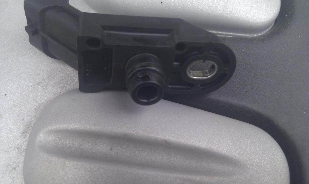

Deszcz przestał padać więc przeglądam pierwszą stronę tematu i stwierdzam że jestem większym mechanicznym kretynem niż myślałem.... gdzie znajde piekielny przepływomierz? Wszystkie zdjęcia w google twierdzą logicznie że powinien być na końcu rury dolotowej przed samym silnikiem... u mnie niczego takiego nie ma...

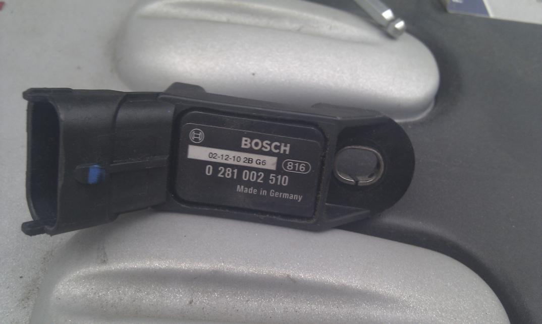

Więc zrezygnowany zająłem się kolejnym etapem czyli czyszczeniem czujnika ciśnienia doładowania...kolejna niespodzianka jak dla mnie...nie ma opisywanego języczka pomiarowego...aż fotki cyknąłem...
Fakt że nr tej części jest inny niż ten co jest podany na pierwszej stronie...ale pomyślałem że może to zależy od wersji silnikowej...
Nic z tego nie rozumiem... proszę o oświecenie

Panie kolego żeby dostać się do przepływomierza musisz wyciągnąć akumulator i podstawę jego, i ukarze Ci się przepływomierz. Jest przykręcony do obudowy filtra powietrza i od niego wychodzi rura do turbo

Czuje sie głupio ale mądrzejszy.... Dzieki

Dzisiaj również czyściłem ten czujnik ciśnienia doładowania, również się zdziwiłem widząc że jest inny.Więc zrezygnowany zająłem się kolejnym etapem czyli czyszczeniem czujnika ciśnienia doładowania...kolejna niespodzianka jak dla mnie...nie ma opisywanego języczka pomiarowego...aż fotki cyknąłem...
Przeczyszczam sobie śmiało przeczyszczam, ale nigdzie nie widać żadnego żółtego języczka pomiarowego, tylko otwór.
I taki strach: O kuźwa, urwałem
Ale spoko, mamy chyba poprostu inny model.
Aha, wnosząc trochę więcej do tematu, od kilku dni męczyłem się z MOTOR CONTROL, objawy standardowe przy przyśpieszaniu szczególnie na wysokim biegu. Dzisiaj przeczyściłem właśnie ów czujnik, do tego przy okazji czyszczenia znalazłem pęknięcie na wężu Intercooler - dolot, załatałem chwilowo, pogoniłem ostro i jak narazie spokój
A tego samego dnia dwuktornie już mi wyskoczył, czyli mam nadzieję że znalazłem przyczynę.
Pozdrawiam![]()
A że tak spytam macie 8 czy 16 V ? u mnie siedzi czujnik z żółtym języczkiem.
Ja 8v
16V - żółty języczek
