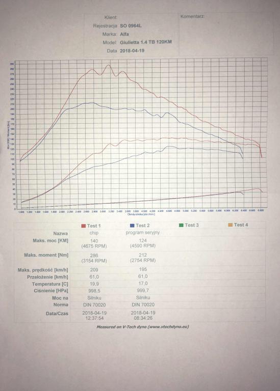

    oto mój wykres z hamowni Giulietty 1.4 120KM - 286Nm- stawiam dużego Jacka Danielsa za pomoc w naprawie tego falowania
Nazwa:	Jacek Giulietta.jpg
Rozmiar:	54.1 KB

    sprzegielko chyba niedomaga
    Że tak zapytam, dlaczego nie zapytałeś tego co robił ten program? I dlaczego z takim czymś ktoś wypuścił auto?

    Gość niestety rozłożył ręce po całym dniu walki i stwierdził, że programowo nic z tym nie zrobi i nie wie o co chodzi. Teraz trzeba kombinować co dalej. Albo wrócić do fabrycznego softa i też kombinować. Te zawirowania raz są, raz ich nie ma. Liczyłem na to że da sie to programowo wygładzić, ale nic z tego. Na fabrycznym sofcie miałem identycznie. Nie chcę puki co zostawiać auta na tydzień celem dalszego sprawdzania. Liczę na to, że ktoś miał podobny przypadek i coś doradzi. Auto do 2700 obrotów chodzi jak rakieta. Powyżej jest loteria
  10. #970
    Użytkownik Romeo
    05 2012
    brak
    1,301
    To co to za tuner? Takiego lepiej nie polecać, skoro bierze się za modzenie w niesprawnym aucie.
