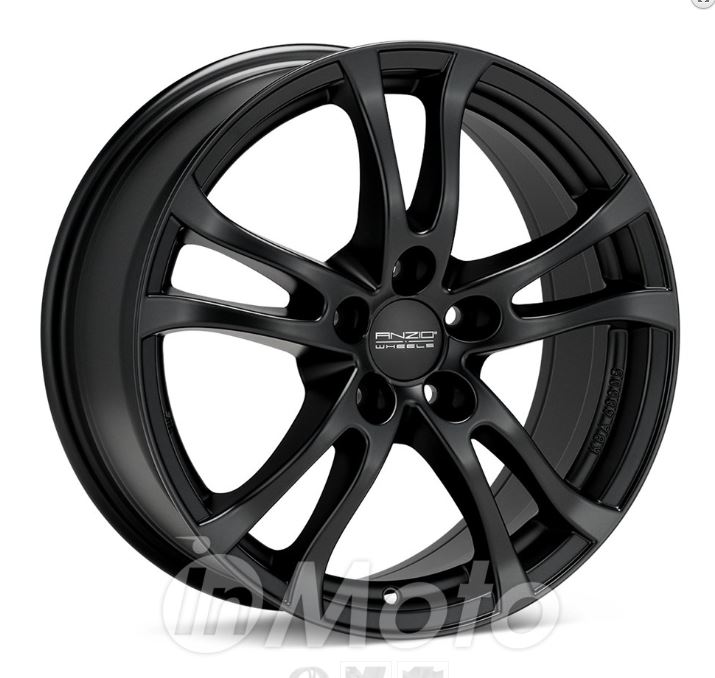

    Walczyłem z felgami ostatni tydzień. I efekt jest taki że , ujmując to w słowach wieszcza "niech się dzieje wola nieba" założyłem Anzio Turn Racing-Black 17" , felgi mają ET35
Nazwa:	Capture Anzio.JPG
Rozmiar:	63.9 KB
    Bez dystansów które powodowały drgania kierownicy
    I pomimo odległości nie więcej jak 2mm odzacisku ( dodam że mam Brembo 330 mm z przodu ) felga pracuje normalnie tzn nie ociera i zarówno przy ostrej jeździe w zakrętach jak i ostrym długim hamowaniu nic się nie dzieje.
    Plan jest taki aby te zostawić na zimę a jeszcze teraz w sezonie kupić 18. Jeżeli byłby ktoś chętny na prawie nowe Dębica Presto UHP2 223/45/17 to zapraszam.
