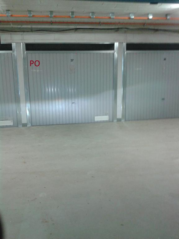

    Jaboleq, oto zdjęcie. Hidy w reflektorach przerobionych na soczewki.

    Cytat Napisał matezoma Zobacz post
Nazwa:	20121130_182458.jpg
Rozmiar:	32.9 KB
    Dzięki bardzo. Właśnie tutaj jest ta różnica przy oryginalnym ksenonie, że jest dużo lepsza linia odcięcia.
    Załącznik 115104
    Kreska górna - przerobiona soczewka/hid (wg przykładu kolegi)
    Kreska dolna - fabryczna lampa ksenonowa (np moja oryginalna ze 156)
    Widać wtedy co się dzieje jak jest np. na zakręcie w prawo. A czy ma to wpływ na bezpieczeństwo to sobie trzeba samemu odpowiedzieć.

    Kolega Matezoma ma soczewki halogenowe najwidoczniej. Jeżeli w przeróbce stosuje się soczewki xenonowe, czyli z takim odcięciem, to światłocień jest identyczny jak w ori xenonie.
