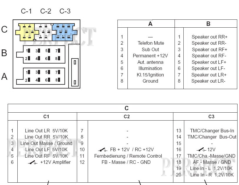

    Panowie mam taki problem, gdzie muszę podłączyć ta kolorowa kostkę? Czarna i biała normalnie pasują do radia, zostaje mi ta kolorowa. Radio to gms 6321.

    nie podepniesz. to sterowanie kierownicy/tel/zmieniarka - chociaz zmieniarki nei masz bo to powinna być trzecia niebieska kostka.
    Zostawiasz je wolno

    Aha, no ale i tak radio się nie uruchamia...

    Podpiąłeś plus tak jak jest w opisie radia ?
    Co prawda nie mam 159 a crome - ale z tego co kojarzę, wszystkie wtyczki są identyczne jak i cały schemat zasilania - ja żeby radio startowało "ze stacyjki" musiałem dociągnąć osobny kabel ze skrzynki bezpieczników "po zapłonie" i poprzestawiać kabelki w kostce ISO.

    No tu każda wtyczka ma w innym miejscu klips, i w radiu są miejsca właśnie pod dany klips, więc tu na pewno dobrze podpialem.
    Oryginalne radio gra a gms nie włącza się...

    Bo GMS ma inaczej piny w ISO - na radio GMS jest naklejka (albo opis w instrukcji) na oryginalnym radio od 159 jest naklejka - o ile pamiętam to tam plus jest w innym miejscu. a wybudzenie radia jest po CANie a nie po plusie ze stacyjki więc nie ma siły żeby to grało.

    No ale ludzie piszą że normalnie podpinaja

    nie wiem czy normalnie - nawet tu w tym temacie było opisane jak podpiąć plus ze stacyjki - podpinałem według tego co tu było napsiane u siebie w aucie i działa.
    Sprawdź sobie ze schematami czy wszystkie przewody są w tym samym miejscu w którym powinny być. Jak nie to poprzekładaj - kostka ISO jest rozbieralna i można przekładać piny. Na szybko http://www.forum.alfaholicy.org/zala...niisoin_2.jpeg sprawdź czy masz tak rozmieszczone piny.
    Miernik w ręke i lecisz - na 8mym ma być masa na pinach 4/7 12V w jednym z tych miejsc 12V ma sie pojawiać po zapłonie. Reszty pinów nie potrzebujesz
    Normalnie podpinają jak poprzez adapter do sterowania z kiery, bo on wszystko przekierowuje. Inaczej trzeba poprzekładać piny tak jak pisze Kolega wyżej.

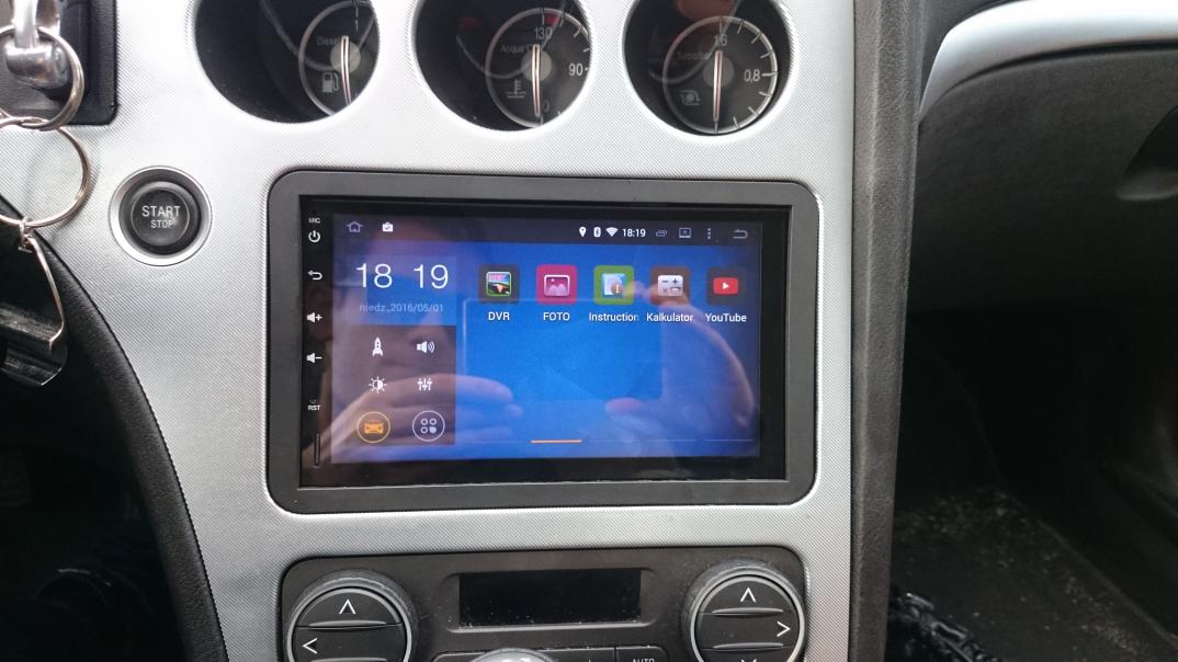

    Użytkownik Rowerzysta Avatar Saander
    02 2013
    Nowogrodziec / Bolesławiec
    Była 156 FL 2,4 JTD 175KM, jest 159 2,4 200KM
    72
    Moje już podłączone poradziłem sobie jakoś Kliknij obrazek, aby uzyskać większą wersję
Nazwa:	DSC_1329.jpg
Rozmiar:	81.3 KB
ID:	199510 Kliknij obrazek, aby uzyskać większą wersję
Nazwa:	DSC_1330.jpg
Rozmiar:	84.5 KB
