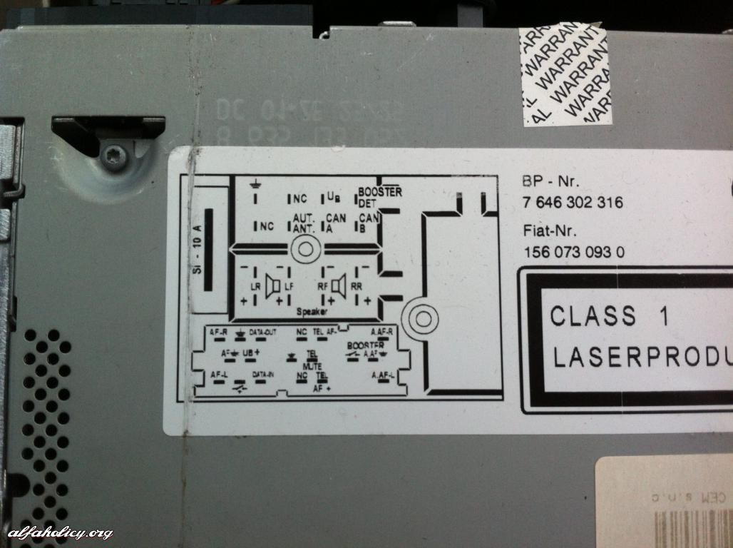

    Panowie, nie mam pina w aut ant w kostce w alfie. Do czego mam podłączyć przewód od radia żeby działał wzmacniacz antenowy? Teraz radio słabo odbiera.

    [MENTION=66716]reek[/MENTION] po podłączeniu przewodow i wlączeniu on/off włączyło się radio? Czy reset?
    Kurcze wszystko ok podłączone a radyjko ani rusz
    Napiecie mam na żółtym i na masie
  7. #987
    12 2014
    Alfa 159 1.9 JTDm 8v
    68
    Musisz dać jeszcze napięcie na czerwony przewód(ACC) po stacyjce
  8. #988
    Użytkownik Romeo
    01 2011
    159
    731
    Musi być? A nie powinno działać bez czerwonego?
    Czerwony pod co podpiąc w fabrycznej kostce?
  9. #989
    12 2014
    68
    W fabryczne kostce alfy jest tylko jeden plus (stały) Ja u siebie drugi + pociągnąłem z wtyczki przy stacyjce.Można też z plusa przy zapalniczce
  10. #990
    Użytkownik Maniak resoraków Avatar reek
    12 2015
    159
    48
    Dokładnie jak kolega napisał wczesniej musisz pociagnac albo ze stacyjki albo z zapalniczki ewentualnie jest 3 opcja adapter CAN wtedy nie musisz kombinować
