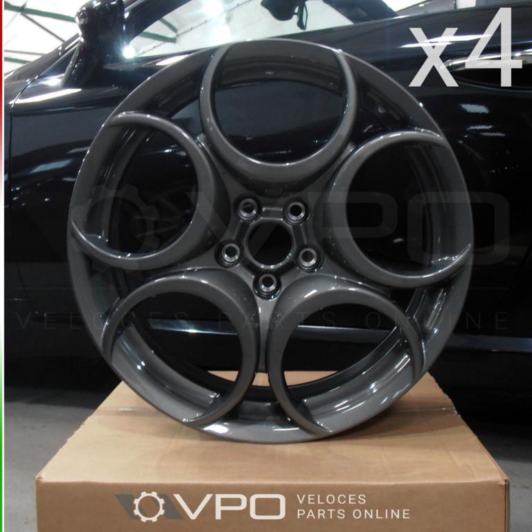

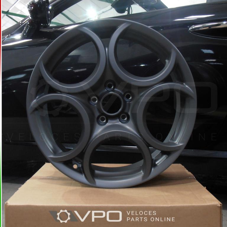

    Cytat Napisał Pucek-159 Zobacz post
    Może komuś z Giulii się marzą?
    Jaką nazwe ma kolor tych felg od Giulli ?
    Które do czarnego TI ? Kliknij obrazek, aby uzyskać większą wersję

    Cytat Napisał taczka464 Zobacz post
    Moim zdaniem lepsze pierwsze, bardziej w połysku. Mniej więcej coś takiego wyjdzie:
