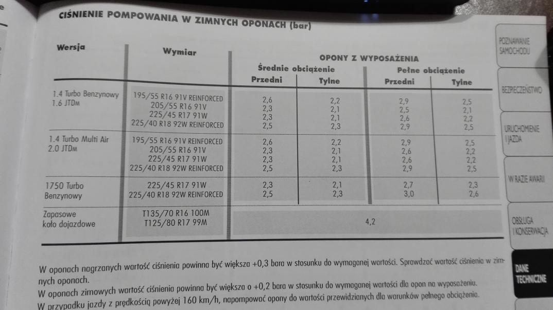

    A nie powinno być 2,3 przód i 2,1 tył?

    No tak, w standardzie powinno być 2,3 i 2,1 a przy większym obciążeniu albo prędkościach pow. 160 km/h jest więcej, ale chyba też różnie na obu osiach.

    Mam ten sam zestaw i nie mam tego problemu. Bazujesz tylko na tych 2 pomiarach, czy sytuacja się powtarza? Jeśli tylko na tych dwóch, to czy raz nie mierzyłeś na zimnych raz na rozgrzanych oponach. U mnie daje to 0,2 różnicy. 0,1-0,2 spadło mi też, jak znacząco obniżyła się temperatura powietrza względem tej, przy której ostatnio były pompowane. Może ten drugi kompresor był trefny (albo oba, każdy w inną stronę). To może wyjaśniać dalszą część różnicy. Jakby nie było mi przy 2,4 z przodu na zimno (mierzone jednym ciśnieniomierzem, dwoma kompresorami i tym z zestawu fix&go) już się optycznie wydaje mało (znacząco niższy profil na dole niż na górze opony) ale 1,6, to już musiałby być wyraźny kapeć. A może ten drugi kompresor był z manometrem względnym lub różnicowym (choć w odniesieniu do mierzenia ciśnienia w oponach się z takim nie spotkałem), gdzie absolutny pokazałby 2,6 (+ew. błąd pomiaru jednego w jedną stronę, drugiego w drugą + ew. rozgrzanie opon przed drugim pomiarem).
    Jeśli sytuacja się powtarza ... w jednym z poprzednich aut "za nowości" tak miałem, później samo przeszło bez wizyty u wulkanizatora czy wymiany/naprawy felg.
    2,3-2,6p/2,1-2,2t w zależności od obciążenia.
    zależy od rozmiaru opon i kół i obiciążenia

    Przecież kolega wyżej napisał, że koła 17" i Cinturato (czyli standardowe 225/45/17).

    Troche pobawiłem się w testowanie zachowania auta przy różnych cisnieniach w kołach i wychodzi że zalecenia fabryczne dla 17" czyli 2,3 bara przód i 2,1 bara tył są idealne. Brałem pod uwagę trzymanie na drodze,komfort i spalanie. Ow dziwo spadek ciśnienia w jednym (przednim) kole do 1,5 bara nie pogarszał zauważalnie własnosci jezdnych. Miałem podobny problem z nietrzymaniem cisnienia w jednym kole - wykręcenie tzw. "maszynki" i powtórne jej wkręcenie w korpus wentyla pomaga (jakieś zanieczyszczenie powoduje nieszczelność). Do kontroli cisnienia idealnie nadaje się kompresorek który jest na wyposażeniu.
