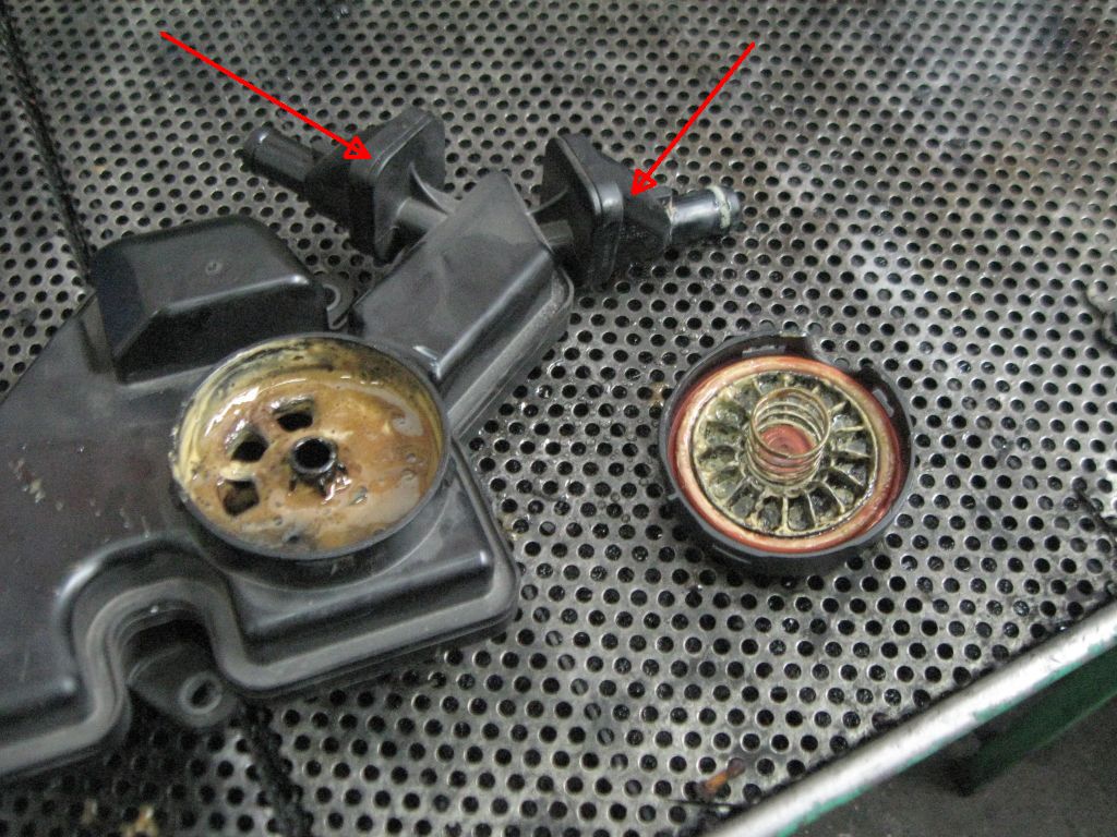

    - wczoraj był wymieniony olej, wyczyszczona odma oraz filtr olejowy modułu MA.
    - z odmy wyłało się trochę skroplonej wody.
    - filltr olejowy modułu MA był w minimalnym stopniu zanieczyszczony.
    - konkluzja mechanika była taka,że należy przed zimą ponownie wyczyścić odmę.
    - szczególnie trudno było wyczyścić przestrzeń za zaworami odmy.

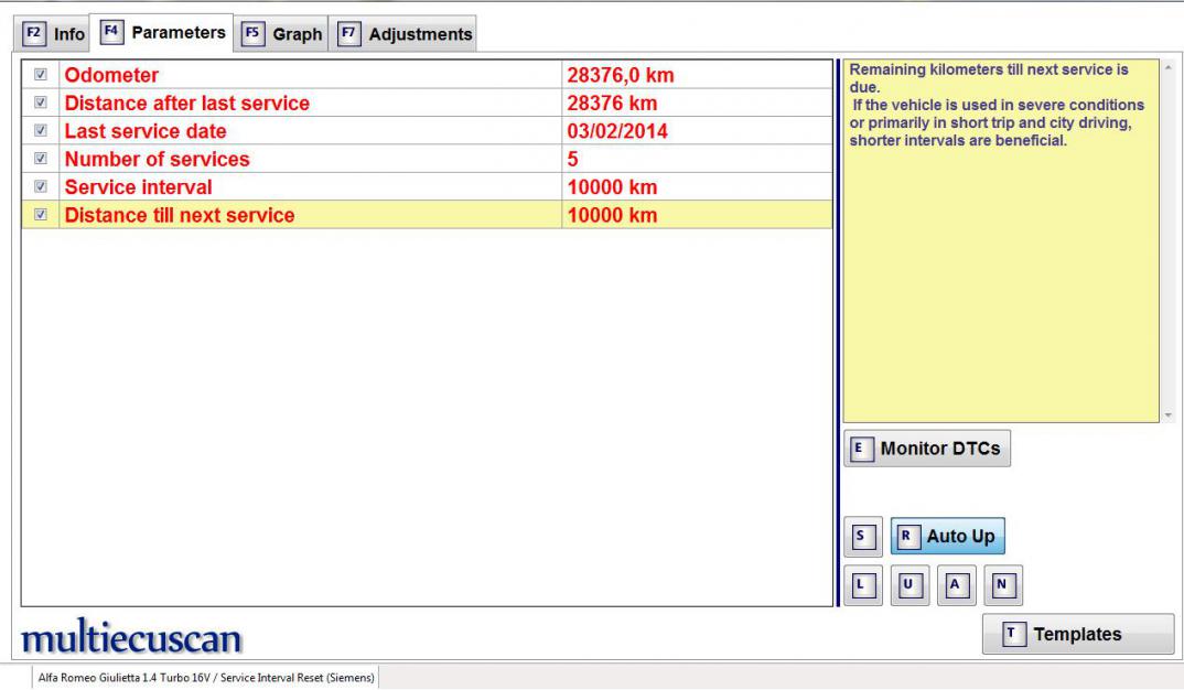

    - potem wykonano procedurę diagnostyczną "wymiana oleju".

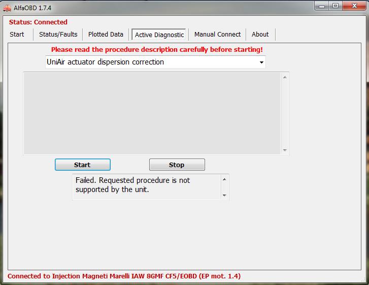

    - nie udało sią wykonać procedury dyspersji dla modułu MA, komunikat pokazywał że ta fukcja nie jest supportowana przez ECU.

    Cytat Napisał bubu321 Zobacz post
    Sądząc po zrzutach to nie robiłeś tego w ASO?
    Pytałem w ASO, czy po wymianie oleju w MA jest potrzebne podpinanie komputera - dostałem odpowiedź, że nie.

    - ja w ASO nie bywam już od 6 lat.
    - z dwóch powodów wazne jest podpięcie pod komputer.
    1. - uaktualnienie danych serwisowych wpisywanych do licznika o terminie i przebiegu kolejnej wymiany oleju.
    2. - poinformowanie ECu o koniecznosci uaktualnienia informacji o wymianie oleju, ECU wykonuje jakies tam swoje procedury.
    - szczególnie to jest ważne dla silnika z MA. (przynajmniej tak to opisuja autorzy programów diagnostycznych alfaOBD oraz MES-a).
    Ostatnio edytowane przez bubu321 ; 07-03-2014 o 07:08

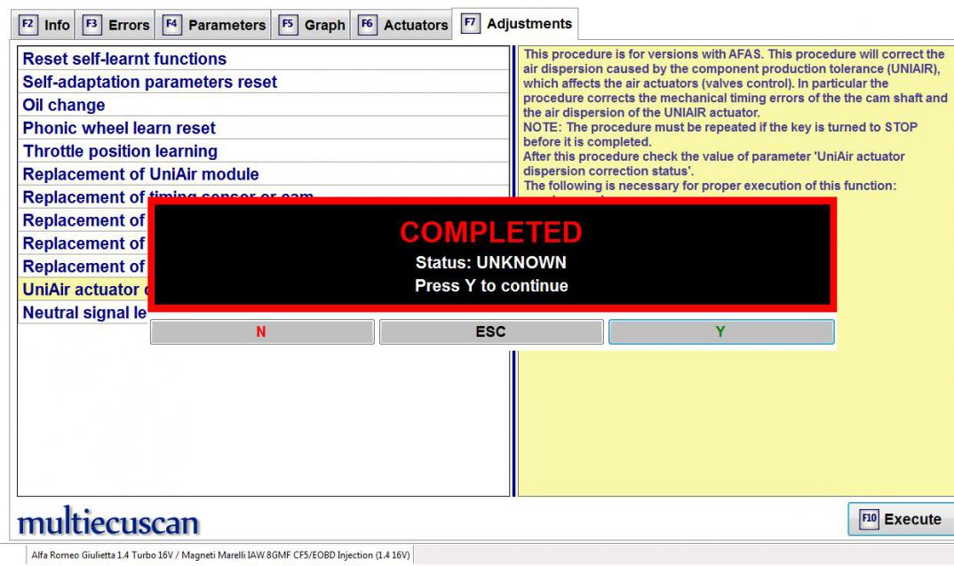

    no właśnie to mnie dziwi najbardziej,funkcja dedykowana przecież wyłącznie do MA nie jest możliwa do wykonania w tym silniku ....? Próbowałem tez alfaOBD oraz MES ,skutek ten sam co piszesz. Nawet w aso nie było takiej możliwości jak pytałem. Nie wiem zatem jak rozumieć te funkcje, w końcu jest potrzebna ta kalibracja po wymianie oleju czy nie?
    09 2007
    G 1.4 MA 170CV ECU Nexus 8GMF
    6,112

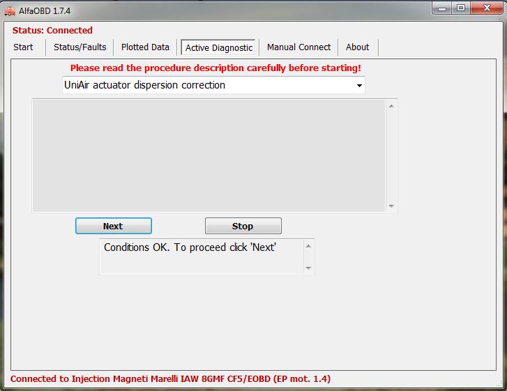

    - moze opis jest taki ogólnikowy dla wszystkich ECU a dla 8GMF nie jest supportowana.
    - ale w Mito ktoś pisał że ta funkcja wykonuje się bez problemu.
    - AR 156 TS 2.0 ecu M1.5.5
    11 2011
    1,822
    Tak, bogas pisał że u niego ta funkcja działa a to przecież ten sam sterownik , ten sam uniair itd. Powstaje zatem pytanie dlaczego w mito da sie to zrobic a w julce nie? Czy coś to daje i czy jest potrzebne/niezbedne? Bo jesli jest konieczne to giulietta też musi w jakis sposób taką korekcję actuatora wykonywać. Myślisż że jest możliwe aby róznica w oprogramowaniu pozwalała by julce wykonywać taka korekcję automatycznie lub np. co jakiś określony przebieg?

    - alfaOBD disperje robi w ten sposób
    18DA10F1 04 03221000
    18DAF110 06 056210000F2C
    18DA10F1 04 03221923
    18DAF110 05 0462192322
    18DA10F1 04 03221B03
    18DAF110 05 04621B0324
    18DA10F1 05 0431010250
    18DAF110 04 037F3112
    18DA10F1 03 023E00 // wakeup
    18DAF110 03 027E00
    - w MES chyba się coś nie udało , poniewaz na wszystko ma negatywną odpowiedz.

    wymianę oleju MAF i alfaOBD robią tymi samymi komendami....
    04 2f 50 40 01
    04 6f 50 40 01
    04 2f 50 60 01
    04 7f 2f 31
    spróbujmy bazując na stronie 29 ( 07274 FIAT standard diagnostics protocol on CAN) tego dokumentu sprawdzić te komendy ....
    04 - ilość bajtów w ramce
    2f - numer serwisu, wykonaj procedurę wg. podanych dalej punktów wejścia
    50 40 01 - punkty wejścia do procedury.
    teraz odpowiedz z ECU:
    04 - ilośc bajtów w ramce odpowiedzi.
    6f - odpowiedz pozytywna, serwis wykonany.
    50 40 01 - potwierdzony punkt wejscia do procedury
    50 60 01 - punkty wejścia do procedury.
    odpowiedz z ECU:
    7F - negatywna odpowiedz na żadany serwis o numerze podanym dalej
    2f - numer serwisu
    31 - numer błędu , tutaj "request out of range."
    Uniair dispertion MES oraz alfaobd robi w podobny sposób poprzez komendę....
    04 31 01 02 50
    03 7F 31 12
    31 - numer serwisu o punkcie wejscia podanym dalej
    01 02 50 - punkt wejscia dla serwisu 31.
    0dpowiedz z ECU
    03 - ilośc bajtów
    7F - odpowiedz negatywna na żadania serwisu 31
    12- opis błędu, " out of subfunction, not supported"
    tak samo się zachowuje MES 1.3 oraz wersja MES 1.8....
    program alfaOBD tylko wcześnie sprawdza czy są spełnione warunki do wykonania UniAir dispertion, nie uwzglednia stopnia zagrzania silnika......
