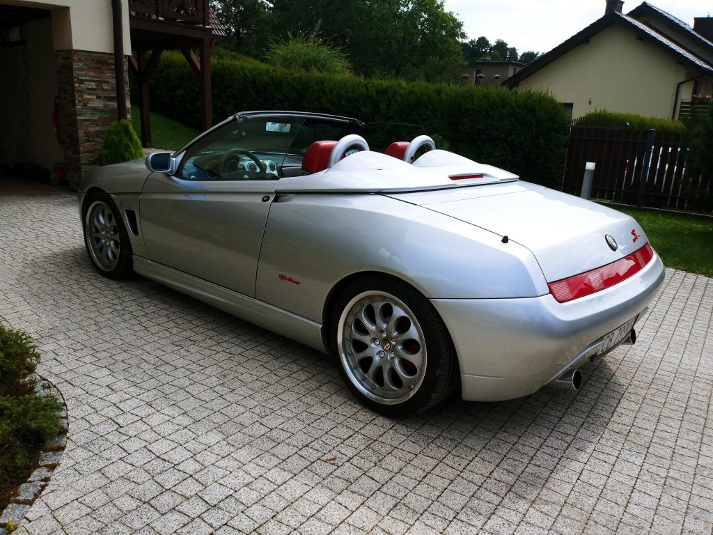

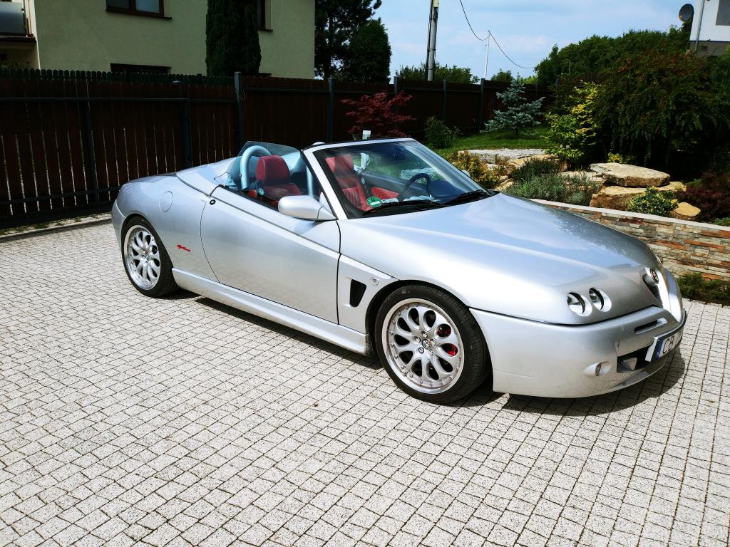

Panowie, po 1.5 roku rozglądania się za GTV lub Spiderem z Busso 3.0/3.2 w końcu mogę się przywitać jako i właściciel. Wczoraj kupiłem Spidera 3.0 12V i w końcu mam auto z czerwonymi skórami (w Giulii nei mogłem zamówić do Misano nad czym do dziś bardzo ubolewam). Ma pakiet Zendera łącznie z całymi zderzakami (nie dokładka - przedni mi tak średnio się podoba, może kiedyś wrzucę jednak ori a tylko z dolną dokładką?), wnętrzem i dokładką pod dach (jej też nie wiem czy się nie pozbędę). Ogólnie auto jak na swój wiek i to co spotyka się najczęściej raczej w ciut lepszym stanie - widać że garażowane i miało okres gdzie było mocno dopieszczane, choć ostatnio może ciut gorzej z tym - mimo że wiele rzeczy zrobionych niedawno (np zaciski hamulcowe, remont felg, tarcze, klocki, nowa chłodnica), auto było raz już malowane (po całości 200-300um), jednak 22 lata zrobiły swoje i tak na zewnątrz prawie każdy element czy ma obicie czy rysę czy wgniotkę, albo po prostu wypiaskowało od kół. Trzeba podłogę odgruzować (ma mikro spoty powierzchniowe, tak ładnej i tak nie widziałem jeszcze z tych oferowanych, co i tak niewiele zmienia)/zakonserwować, wahacze tył nie były ruszane jeszcze i też się tym w pierwszej kolejności muszę zająć. Boczny element dachu na zagięciu ma małą dziurkę już niestety, trzeba też jakoś ogarnąć przez zimę. Fotele wiadomo do odrestaurowania. Kontrolka poduszki zaświeciła, wiem że ponoć standard z wiązką pod fotelem. Mam czym się zajmować na najbliższe lata.
Przed zakupem oprócz wizyty na SKP, sprawdziliśmy u kolegi [MENTION=3978]tomi[/MENTION] (jeszcze raz wielkie dzięki za pomoc i brudzenie sobie rąk), kompresję (12.5-13 pomierzyliśmy więc chyba OK), do tego test reakcyjny na CO2 który może nie wyszedł mega idealnie, ale po ok 5 minutach kolor płynu był taki jakby pomiędzy niebieskim a zielonym. Na pewno podjadę jeszcze za jakiś czas do swojego mechanika na miejscu i sprawdzimy jeszcze raz (przy okazji regulacji zaworów) i będziemy decydowali czy zrzucać głowice czy obserwować.
Auto przejechało wczoraj ze Szczytna do Bielska-Białej samo i bez probelmu, chyba w całym zakupie tego się najbardzie bałem...
Na początek na trasę do baku wlałem STP do czyszczenia wtrysków, w domu już na nowy bak zalałem Archoil AR6900P-Max a do oleju dolałem 200ml AR9100 - ciut podniesie TBN obecnego oleju i doda swoje dodatki borowe które chyba tylko moga silnikowi dobrze robić.
Świece i kable zapłonowe były wymieniane rok temu, silnik pracuje przyzwoicie, ale wydaje mi się że mógłby trochę równiej - narazie pojeżdżę na dodatkach czyszczących, potem najwyżej wtryski może pójdą na stół do profesjonalnego czyszczenia/sprawdzenia? No chyba że to UPG?
O proszę, chwilkę była wystawiona, cena dla wielu była zaporowa. Świetnie, że znalazła nowy dom i ktoś będzie ją doprowadzał do ideału. Na wszelkiego rodzaju weekendowe wypady i zloty trudno wymarzyć sobie coś lepszego ;-)
Gratuluję nabycia rasowej Alfy z porządnym silnikiem. Jeśli silnik chodzi nierówno to przyczyną może być źle ustawiony rozrząd- za pomocą nieoryginalnych i niedokładnych blokad. Być może przebija gdzieś cewka zapłonowa, warto popatrzeć na cewki w ciemnościach przy pracującym silniku.
Brawo Leszku,zaskoczyles mnie pozytywnie.
Pieknie sie prezentuje i super silnik ,mialem go kiedys w 164.
Fajny ma dol i lepiej sie nim jezdzi w miejscie niz 24V ,bo nie trzeba tak wysoko krecic.
Pozostaly mi gumy kolektora ssacego od tzw baranow x6 uzywki,sprezentuje Ci za darmo gdybys potrzebowal.
Co do pracy silnika ,one tak maja w kabinie siedzac czujesz minimalne drganie.
Cykanie zaworow tez bedzie wystepowac, bo to 12V i to jest normalne,regulacja zaworow reczna.
Wtryskami sie nie przejmuj,te silniki chodza dobrze na kazdym paliwie ,czasami lepiej 95 niz wiecej octanow.
Jak sie ogarniesz z autem ,pomysl o Q2 jesli nie ma.
Sasiedzi pomysla ze kupiles nowke z salonu.Nie widac tych lat ,to jest swietne w tych samochodach.
Jeszcze raz gratulacje!!!
