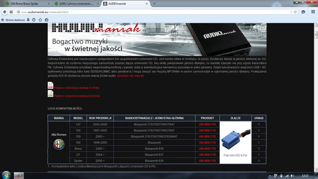

    Radio faktycznie jest Magneti Marelli ale wyjscie mamy na zmieniarke Blaupunkta więc jeżeli zmieniarka cyfrowa jest kompatybilna bedzie działo bez problemu . Ja osobiście sprawdzałem zmieniarkie cyfrową AUDIOmaniak działa bez zarzutu robisz 10 katalogów które nazywasz CD1 CD2 i tak dalej w każdym katalogu bo 99 mp3 i śmiga
