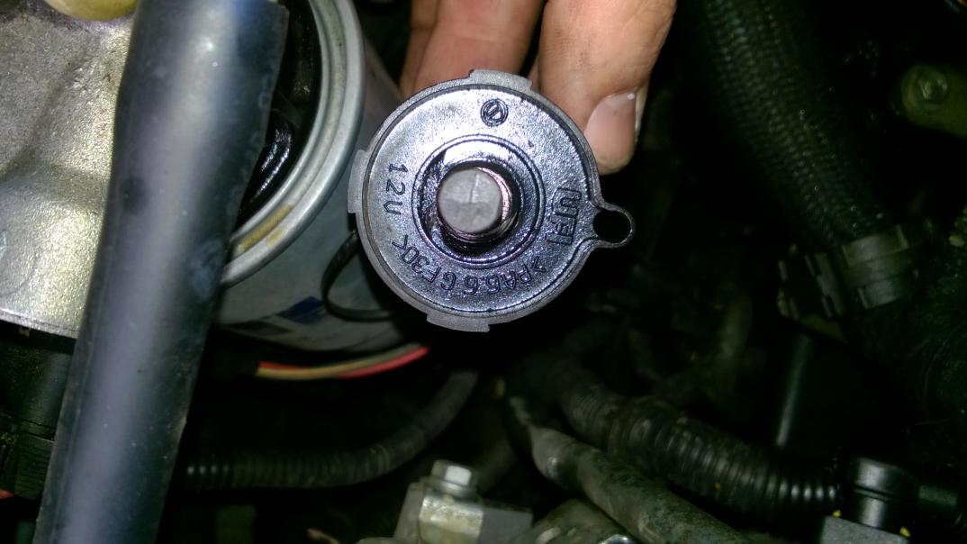

    Witam szanownych kolegów.
    Pytanie jak w temacie: Co to jest i do czego to przypiąć. Jest to w okolicy filtra paliwa (bardzo bliskiej okolicy) i wiązka przewodów nie pozwala tego przesunąć dalej.
    Czy jakieś urządzenie/element filtra paliwa ??
    Pozdrawiam
    Marek

    mi to wygląda na czujnik obecności wody w filtrze. powinien być wkręcony od spodu w filtr.

    Zdaje mi się że to czujnik obecności wody w filtrze paliwa. Ile przewodów od niego wychodzi?

    no i DZIĘKI za odpowiedź Panowie. Ja też tak myślałem i główkowałem, dlaczego poprzedni właściciel go nie wkręcił. Może być że filtr nie ma takiej możliwości. Filtr UFI jest założony ?

    Może być tak jak piszesz jedne są do tego przystosowane a inne nie.

    Tak - 100% jak koledzy piszą, ktoś po prostu zakupił troszkę tańszy i był bez miejsca na wkręcanie czujnika
