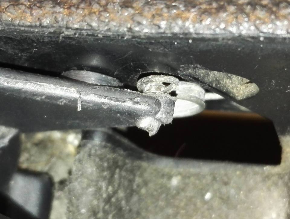

    Siema, tak jak na załączonych zdjęciach powinieneś miec taki bolczyk i o to zachaczasz sprężynkę. Ja miałem ułamany więc w to miejsce wkręciłem małą śrubeczkę. Pozdro Kliknij obrazek, aby uzyskać większą wersję

    Bolec się zachował i właśnie na nim wisi sprężynka ale nie umiem namierzyć o co ma być zahaczona druga strona, która nie jest zakończona oczkiem.

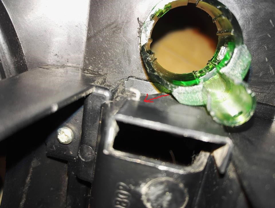

    Siema, tak jak zaznaczyłem na fotce sprężynka jest tylko wetknięta i zagięta żeby nie wypadała. Musisz zdjąc mieszek i pogrzebac tam ręką plus od popelniczki celowac w tą dziurkę Masz szczęście, że mam akurat wymontowany tunel po wymianie i jeszcze zalega u mnie w domu. Pozdro Kliknij obrazek, aby uzyskać większą wersję

    Ooooo i teraz już się oczy na sprawę otwierają Super. Dzięki wielkie za fatygę. Pozdro.
