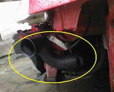

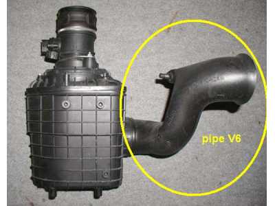

    A jaka to "rura z V6" właściwie ? tam coś innego jest zamiast tej puszki ?

    Cytat Napisał Andrzejsr Zobacz post

    Aaaa, takie coś. No to pewnie kiedyś też spróbujemy. Póki co była w tym miejscu jakiś czas po prostu rura wentylacyjna tak prowizorycznie. Jak mówiłem, różnicy odczuwalnej nie odczułem, ale to pewnie b. drobne różnice. A wywalić puszkę to zawsze ciut ciężaru mocno z przodu mniej
    Tylko trzeba bez osłony z dołu jechać i mieć wcześniej przygotowane mocowanie szybkie jej i puszki, bo gdzie indziej mechanik , gdzie indziej hamownia.
    A są gdzieś publikowane już jakieś pomiary z i bez tej pipe?
