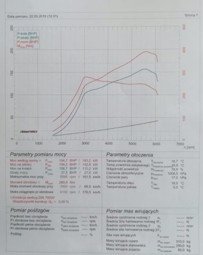

    Koledzy, proszę o Waszą opinię. Giulietta 1.4 MA TCT
    mapa
Nazwa:	Zrzut ekranu 2019-05-22 o 18.07.49.png
Rozmiar:	226.1 KB

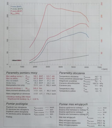

    seria
Nazwa:	Zrzut ekranu 2019-05-22 o 18.08.04.png
Rozmiar:	254.9 KB
