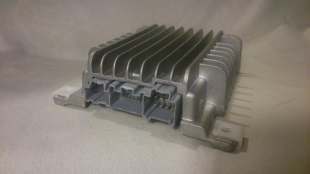

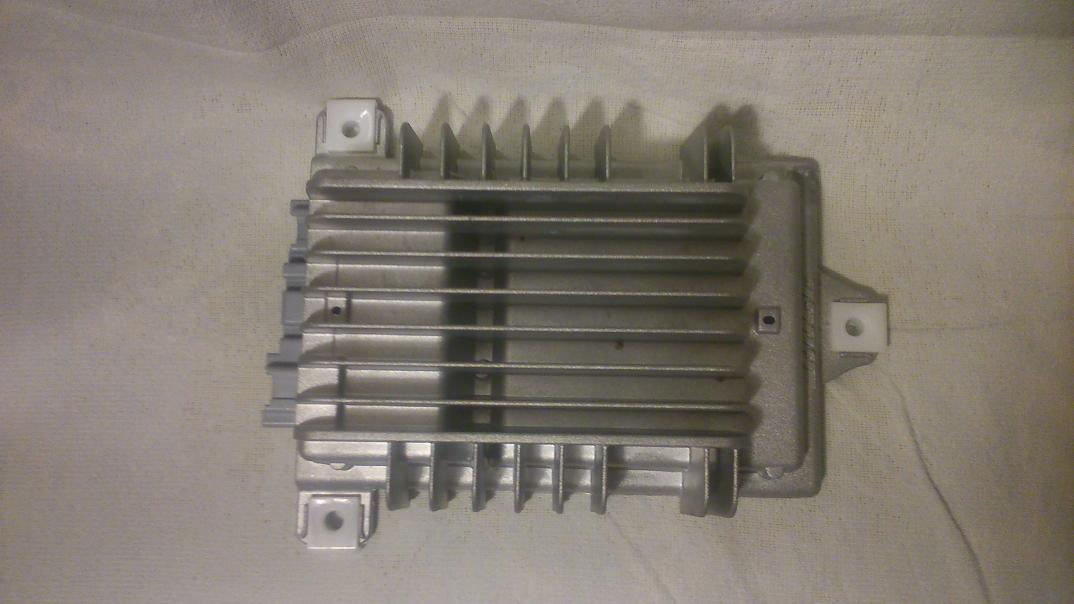

    - na razie dostałem się do bezpiecznika.
    - to ten 20A , żółty.
    - gdzie może być wzmacniacz od bose, radio działa ale nie grają głośniki.

    Po lewej stronie coś jest w miejscu gdzie jest kieszeń po prawej. W autach bez bose jest tam normalnie druga kieszeń.

    [MENTION=54175]italiano_83[/MENTION] chyba odwrotnie w Bose po lewej jest kieszeń (tam gdzie kolega zrobił fotkę) a po prawej nie ma kieszeni i wg schematu tam powinien być wzmacniacz Bose.

    Cytat Napisał mks Zobacz post
    @italiano_83 chyba odwrotnie w Bose po lewej jest kieszeń (tam gdzie kolega zrobił fotkę) a po prawej nie ma kieszeni i wg schematu tam powinien być wzmacniacz Bose.
    Fakt odwrotnie - dobrze, że mnie poprawiłeś
