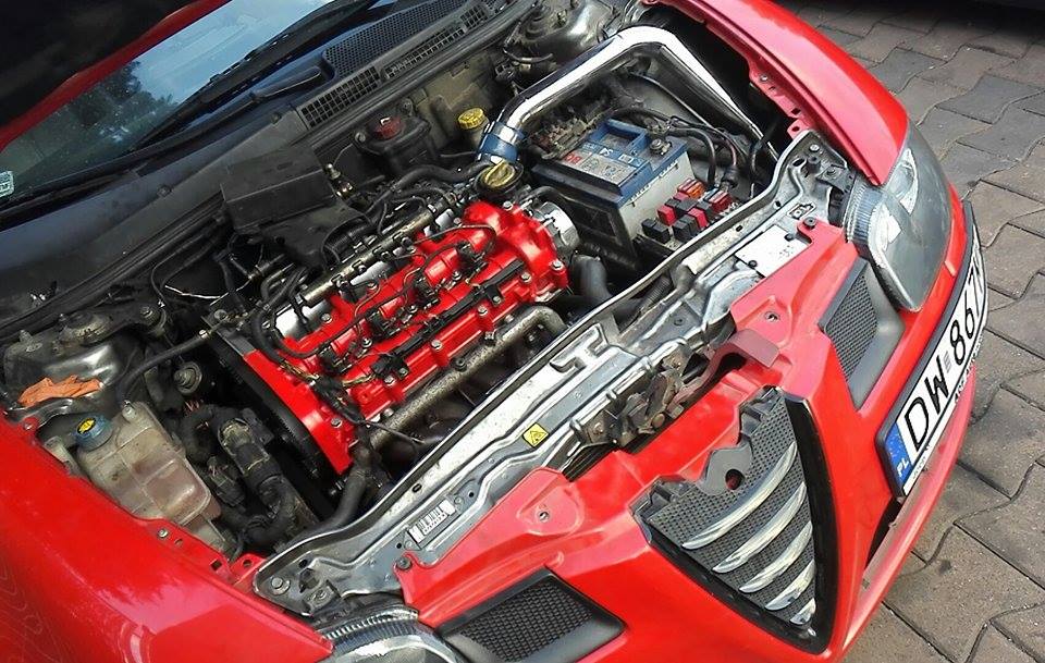

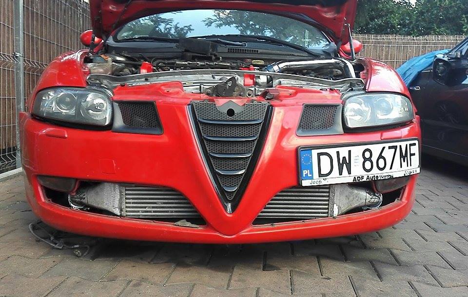

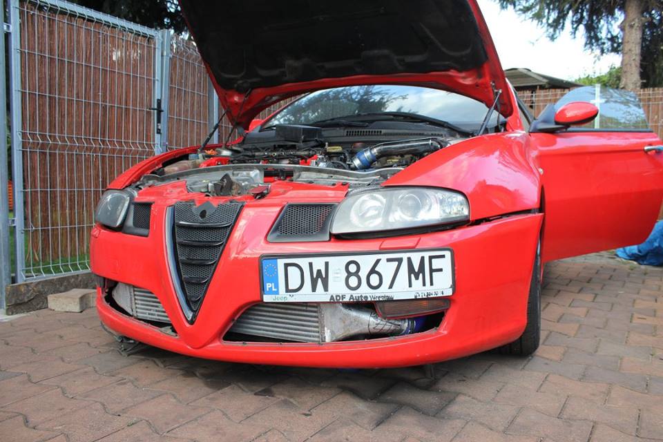

    Witam,
    Przedstawiam Wam moje oczko w głowie, które w końcu doczekało się bezawaryjnego i powtarzalnego funkcjonowania.
    Alfa Romeo GT 1,9 JTD.
    Seria : 150KM
    320nm przy 2000 obr
    Auto seryjnie jeździło rok, potem pojawiła sie potrzeba/zachcianka po obejrzeniu kilku filmow na youtube, naprawde mocnych JTD.
    Stage 1 był wykonany w 2013 roku, samochód miał 200KM i 413nm od 2300 obr.
    Stage 2 byl wykonany w 2015 roku, samochód miał 243KM i 496nm od 2350 obr
    Stage 3 jest obecnie i samochód ma zmierzone 308KM i 523nm , bedzie atak na 330KM i 550nm
    W planach jest wykonanie testów z uzyciem Racelogica aby pomierzyć bestię.
    Poniżej przedstawiam fotki z prac w trakcie ostatniego projektu.
    Lista rzeczy które zostały wymienione w aucie do osiągnięcia Stage 3
    1) Cooler- z audi Bi turbo 313KM
    2)Turbo GTD2060VZK z Audi Q7 r. 2016
    3)Wtryski hybrydowe pomysłu JRACE Giacomo Giubergia
    4) Pompa Common Rail r80 (Brera 2,4) Euro 4

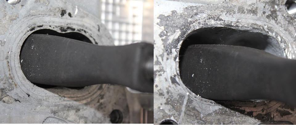

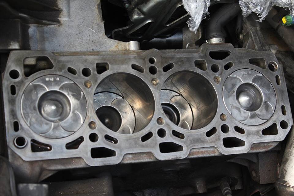

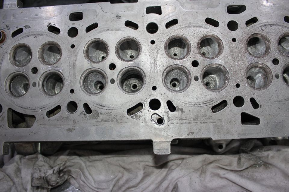

    5) Porting Glowicy by Profi Turbo

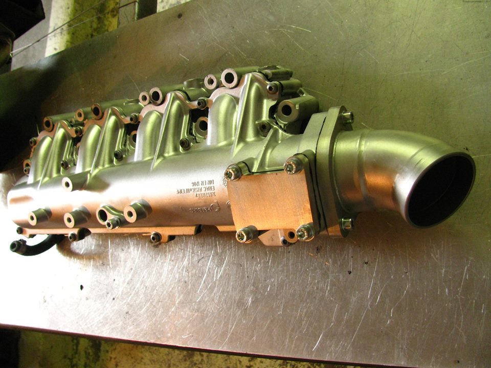

    6)Kolektor ssacy Eugenio Ferrero
    7)Jednomasa Fiat Coupe 20V

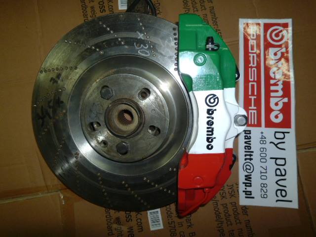

    8) Hamulce porsche Cayenne 6 tlok, tarcza 360mm

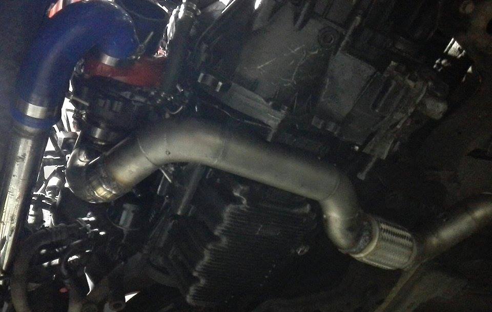

    9)Down pipe 3 cale
    10) Wskaźnik ALL IN ONE do 3 barów. Temperatura coolera, EGT,Boost
    Soft napisany jest przez Giacomo Giubergia JRACE , zmodyfikowany przez Damiana z Profi Turbo.

    Ile mm tarcze?

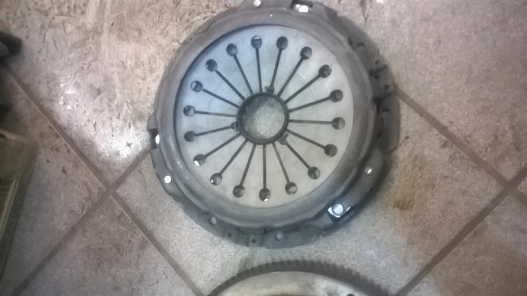

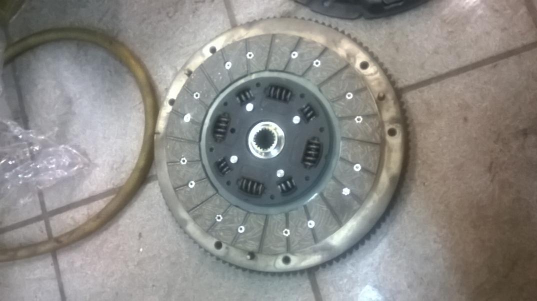

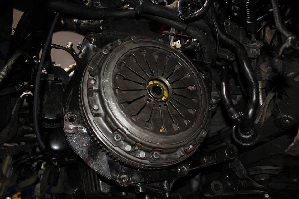

    Czekam na okładzinę tarczy sprzęgła bo ślizga się niestety. Wtedy wrzucę filmy. Tarcze wielkości 360mm.

    Widzę nie wzmocniony docisk sprzęgła - dlaczego ??
    Użytkownik Maniak resoraków Avatar GTBodek
    03 2013
    Alfa Romeo GT 1,9JTD 331KM 609NM
    530
    To jest jeszcze dwumasa ze sprzęgłem innym. Teraz inaczej to wygląda. Zdjecia kolejne to przedstawiają.

    Z tyłu hamulec zostawiłeś seryjny? Pomijając biedny wyglad, to tył też hamuje i przy takiej różnicy może to być niestabilne przy hamowaniu z wyższych prędkosci

    Hamulec jest zamówiony i czeka na odbiór.
