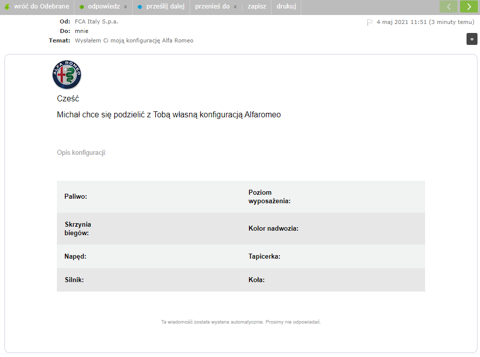

    SPróbowałem skonfigurować Stelvio i wydrukować - zapisać do pfd: "Błąd". Więc próbuję udostępnić sobie konfigurację - na maila. Przychodzi mail, owszem, po godzinie:Kliknij obrazek, aby uzyskać większą wersję
Nazwa:	Bez tytułu.png
Rozmiar:	40.4 KB
    Nie było do tego mail załączników.
    Wstyd. Próbowałem zachęcać znajomego do zakupu Stelvio Veloce, obiecałem że mu prześlę konfigurację. Ależ dbałość o sprzedaż!
