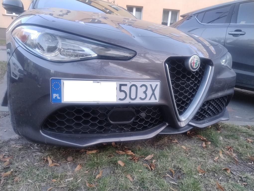

    Ja przerabiałem mocowanie przedniej tablicy niewidzialnymi uchwytami - jest o tym już wątek na forum Giulii. Niestety nie sprawdza to się, bo jest nieestetyczne, brzydko odstaje, łatwo zerwać/ukraść, ogólnie nie polecam tych plastikowych uchwytów na przód - na tył jest ok jeśli ktoś nie chce mieć ramek pod tablicą.

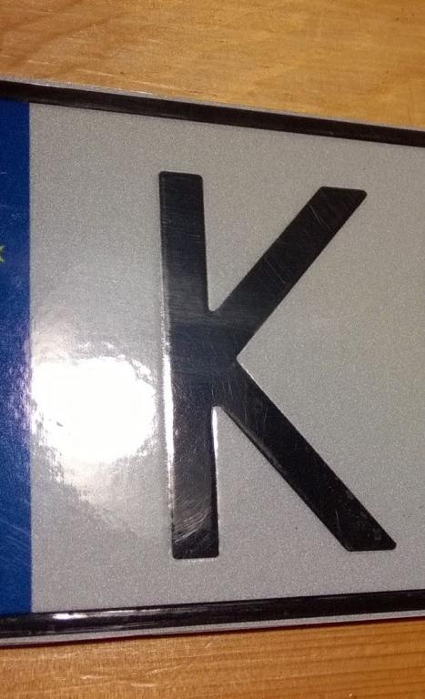

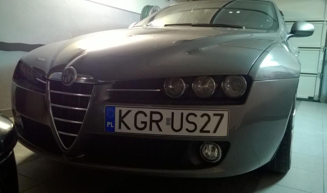

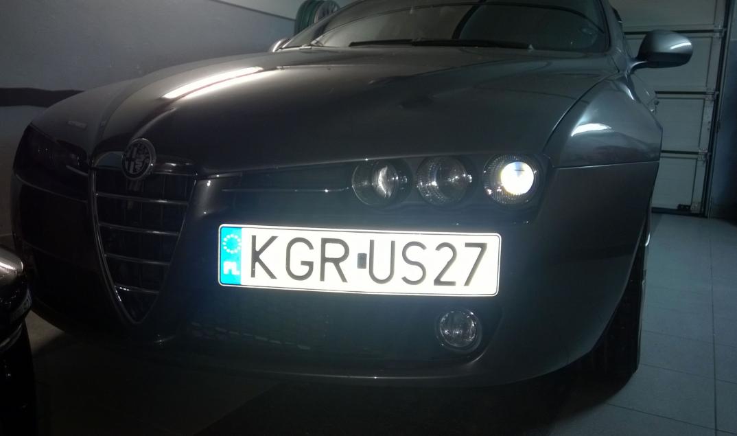

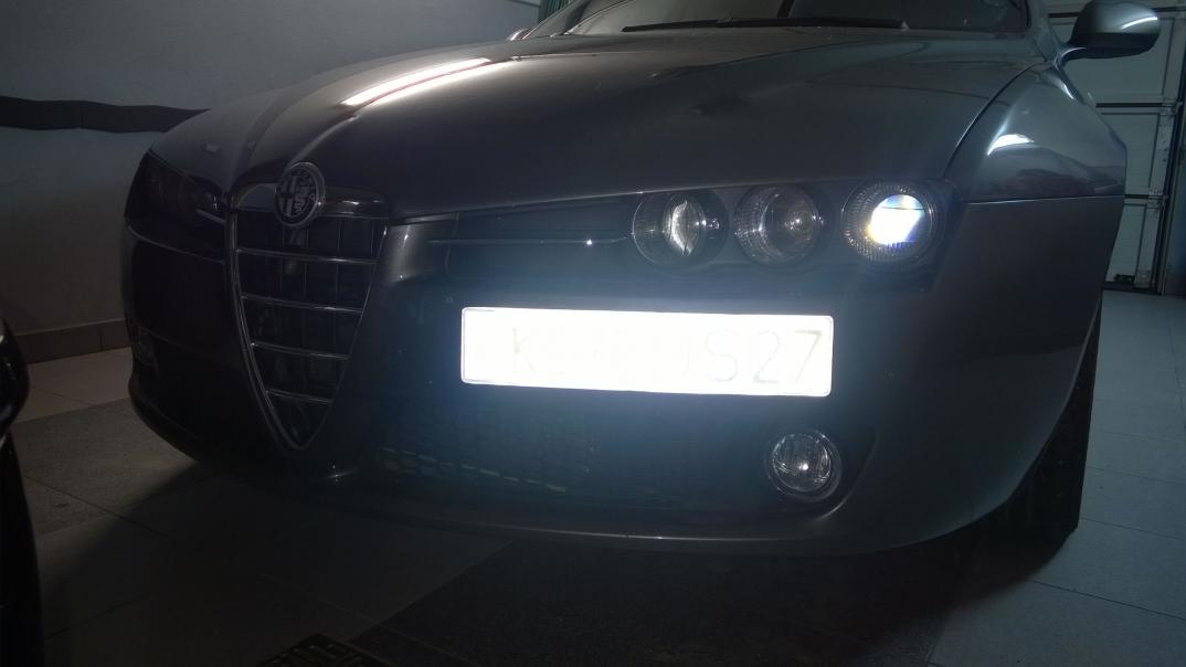

    Kiedyś z kolegą bawiącym się w reklamy itp zrobiłem kilka projektów rejestracji w mniejszym rozmiarze. Są to rozmiary zmniejszone z zachowaniem proporcji. Drukowane na folii odblaskowej i naklejone na 3 mm piankę/płytę PUR. Dodatkowo pobawiłem się i na gorąco zrobiłem coś na kształt wypukłości liter/cyfr. Ciekawostką jest fakt, że ta folia ma na tyle mocne odbicie lampy błyskowej, że nie widać oznaczeń...
