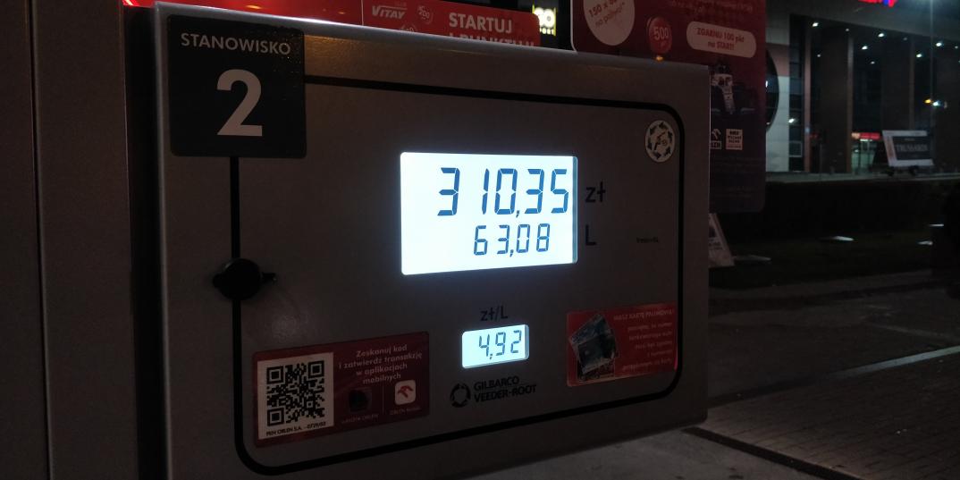

    Odnośnie jeszcze rezerwy. Schodziło ładnie 40 km, 30 km, później 27 km, później pojawily się trzy kreski, zrobiłem może i że 20 km i wlałem, tyle... Było blisko, ale by się zgadzało...
