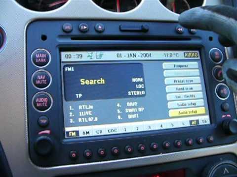

    Cytat Napisał hagi Zobacz post
    Radio z nawigacją- tzn masz na myśli duże navi czy radio CD a komunikaty navi wyświetlają się pomiędzy zegarami?
    Mam coś takiego jak na zdjęciu. Model magneti marelli 156068727.

    Domyślnie Brak gniazda USB w schowku
    Jeżeli masz taką nawigację, czyli Connect Nav to nie masz Blue&Me. Radio nie ma również Bluetooth. Telefonu nie połączysz. Jednostka ta ma rozpoznawanie komend głosowych ( po naciśnięciu przycisku na kierownicy). Po zmianie języka ( potrzebna płyta setup CD) można gadać do niej po angielsku. To są komunikaty typu następna stacja lub zadzwoń ( musi być włożona karta sim).
    Żeby w tej sytuacji mieć USB i BT pozostaje tylko cyfrowa zmieniarka z BT ( Dension lub inne).
    Edit: na zdjęciu stary firmware - brakuje mi go, był fajniejszy.
