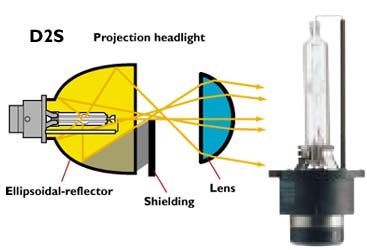

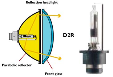

    Reflektor jest konstrukcją do JEDNEGO żródła światła czyli żarówki H7.
    Tak
    Inne żródła czyli HID i LED są tylko podobne ale znacząco zmieniają optykę reflektora.
    Tak i nie w zależności od reflektora.
    Reflektor trapezowy jest mega wrażliwy na zmianę umiejscowienia źródła światła.
    Reflektor "soczewkowy" z kolei jest praktycznie niewrażliwy na małe zmiany geometrii, z tego powodu bardzo często reflektory soczewkowe halogen/xenon maja notorycznie tą samą soczewkę, taką samą krzywiznę odbłyśnika i różnią się tylko "gniazdem żarówki".
    Dość łatwo jest dobrze wykonać palnik HID nie (on też jest jednym źródłem światła), większość dostępnych na rynku to klony zestawu produkowanego przez Philipsa (do dziś dostępny i legalny np w Australii - koszt ok 300$).
    Dlatego pomiary z odległości 7 m są tylko informacją jak mocno świeci dane żródło światła a nie JAK świeci.
    To dlaczego pomiarów JAK świeci dokonuje się analizatorem z odległości 50cm?
    Pomiary w odległościach maksymalnego oświetlenia danego reflektora da nam pogląd jak bardzo HID i LED zbliżone założeń inżynierów.
    Ja po wielu wcześniejszych testach mogę Ci na to pytanie teraz odpowiedzieć
    W lampach soczewkowych niekwestionowanym zwycięzcą będą HIDy (tylko trzeba zwrócić uwagę czy palniki mają właściwą geometrię, np przez porównanie ze zwykłą porządną żarówką).
    W lampach trapezowych będą to też HIDy, ALE bardzo trudno dobrać palniki do lamp. Palniki muszą bazować na konstrukcji D2R a nie jak 90% rynku na D2S i do tego ta przesłona na palniku musi być ustawiona "do góry"!

    Jak nie dasz rady kupić takich HIDów to kupuj porządne żarówki halogenowe!
    Bo co mi po tych lx przy 7 m jak na 45 będzie tyle samo albo i mniej jak przy dobrej żarówce H7
    W reflektorze soczewkowym Ci to raczej nie grozi

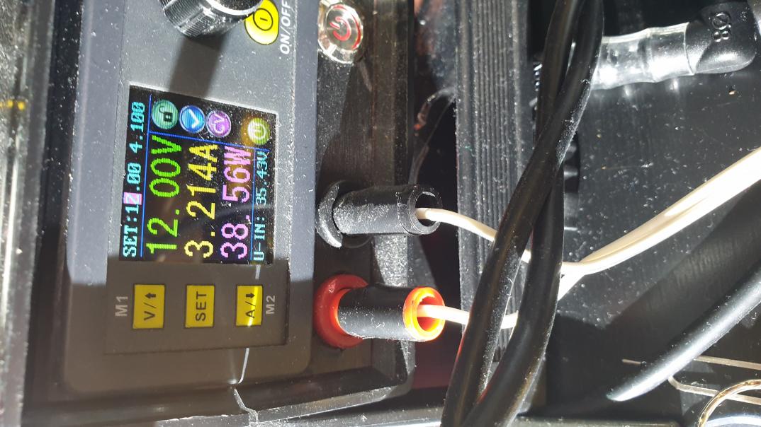

    pomiarów nie będę robił bo nie wiem jaki i nie mam jak. Jedyne co to parametry wg producenta są TUTAJ i co dziwo to by się zgadzały napewno dwa 5500K i pobór prądu to około 38-39W więc moze lumeny tez (wg mnie jest jaśniej od HID)
    HID ma około 4500lm a ta żarówka niby koło 7000lm
    I tak jak pisałem wcześniej , na razie ich nie mam w 159 bo nie mogę pomimo przeróbek domknąć dekielka od lamp .
    Jak znajde trochę wolnego czasu to włoże bez dekla i zrobie przy ścianie fote jak to wygląda , więć narazie może z zamowieniami niech się osoby zainteresowane wstrzymają .
    [MENTION=114]Belfer[/MENTION] o których Philipsach mówisz , te z pierwszego postu? - to też jakieś chińczyki nie philipsy .
    No i one mają pobór mocy jak już wiadomo 15W vs te 38W
    pozdro
