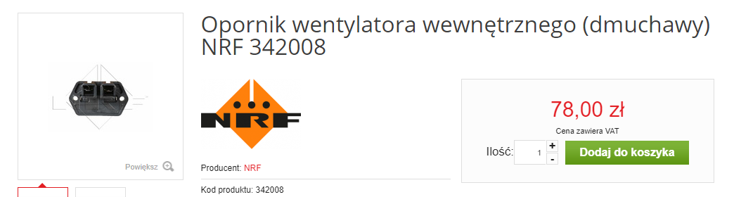

    Zakupiłem NRF 342008, gdyż wszystkie znaki na niebie wskazują, że to właśnie rezystor wentylatora chłodnicy uległ uszkodzeniu w mojej Belli.

    NRF 342008 w internecie widnieje pod nazwą "opornik wentylatora dmuchawy/wentylatora wewnętrznego". Teraz już nie wiem... grzebać pod tym schowkiem, kupiłem prawidłowy opornik?
    Główny problem jest taki, że nikt nie chce mi tego zdiagnozować, a mnie już krew zalewa jeżdżąc z zaparowanymi oknami W dodatku zima się zbliża

    Sam się określ z czym jest problem. Czy nie działa Ci nadmuch wnętrza czy od chłodnicy.
    Podany nr NRF dotyczy chłodnicy.
